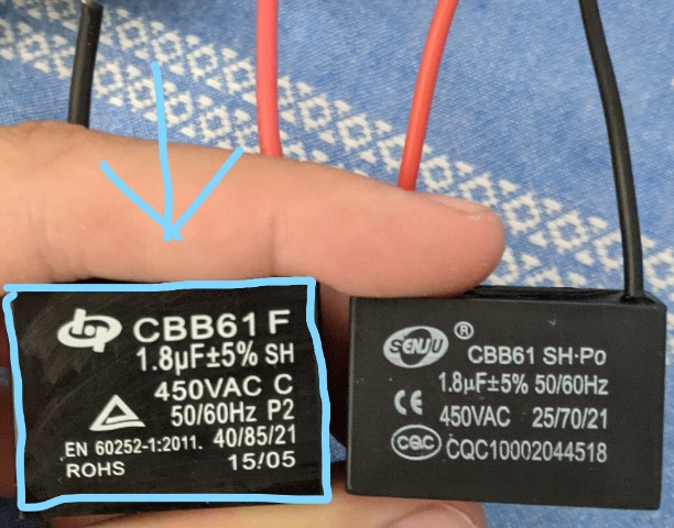

Ho tirato fuori il motore e la prima cosa che ho pensato è stato sostituire il condensatore... Ne ho trovato uno simile, ma una volta arrivato e collegato come l' originale il motore ronza e devo spingerlo per farlo partire.
Per me i valori dei due condensatori sembrano identici... Uniche differenze sono le dimensioni (l' originale è qualche millimetro più grosso su tutte le facce), e delle scritte: 48/85/21 su quello originale, 25/70/21 su quello sostitutivo...

Provo ad allegare una foto.. Il condensatore a sinistra con la freccia azzurra è quello originale.

Re: ventilatore, sostituito condensatore di spunto, ronza ma non parte
Sono identici: 1.8 microFarad per una tensione massima di lavoro di 450 Volt ac.
Onestamente non so cosa vogliano dire le altre cifre.

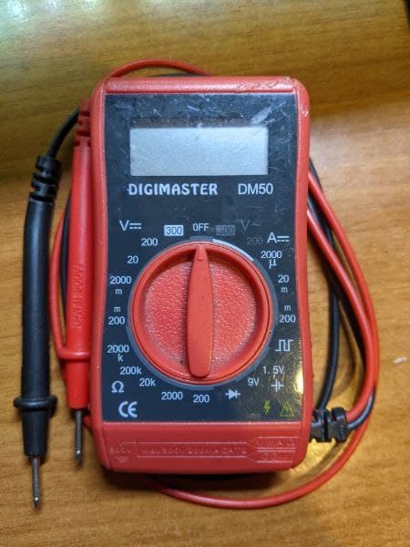

Hai un tester?
Sai utilizzarlo?
Sai utilizzarlo?
Ho questo piccoletto.. volevo testare gli avvolgimenti del motore attraverso i 4 cavi che escono ma non so in che posizione metterlo!Capitan Farloc ha scritto:Hai un tester?
Sai utilizzarlo?
ho provato a guardare nelle feritoie e sembra tutto a posto, color rame
Intanto controlla che nessuno dei fili che arrivano dal motore risulta staccato.
Poi dovresti indicarmi quei 4 fili che escono dal motore in che modo sono collegati ai fili della corrente ed al condensatore e poi vediamo come testare gli avvolgimenti.
