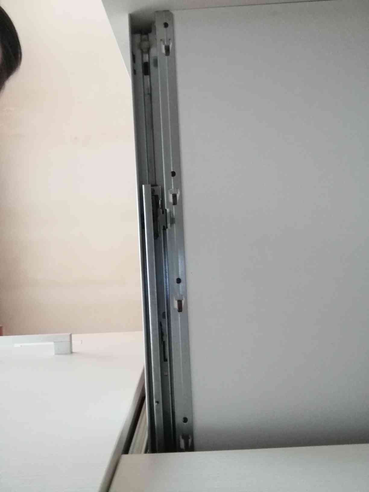

Buongiorno, sto cercando un piccolo aiuto per risolvere un problemino in cucina. Una vite che regge la guida telescopica di un cestone in cucina si è allentata e non impana più lì dove sta. Ho pensato di ripiazzarla in uno degli altri fori che ci sono, ma per fare questa operazione dovrei togliere il cassetto. Il vero problema masce qui perché non riesco a toglierlo, ho ritrovato le schede delle caratteristiche della cucina e c'è scritto che sono cestoni antisganciamento e antiribaltamento, quindi con qualche meccanismo strano? Ringrazio fin da ora chi mi potrà rispondere.

apri il cassetto e posta una foto del fianco del cassetto e un'altra da sotto

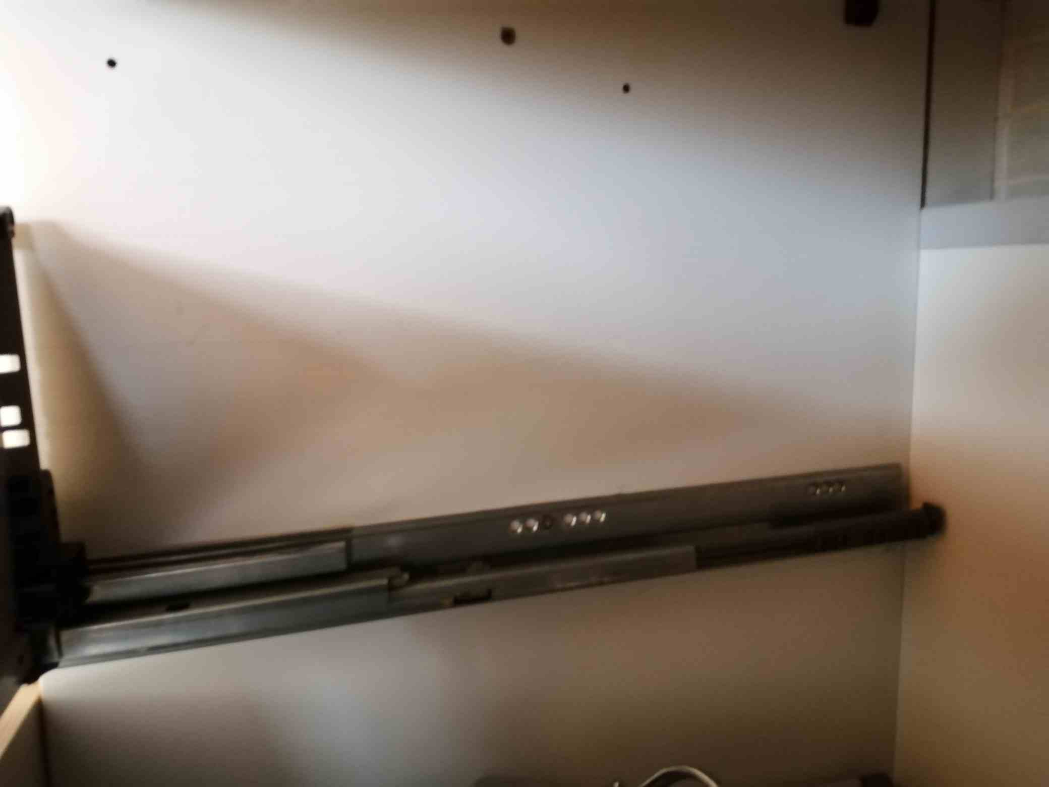

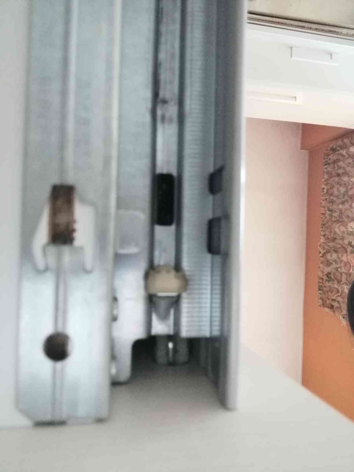

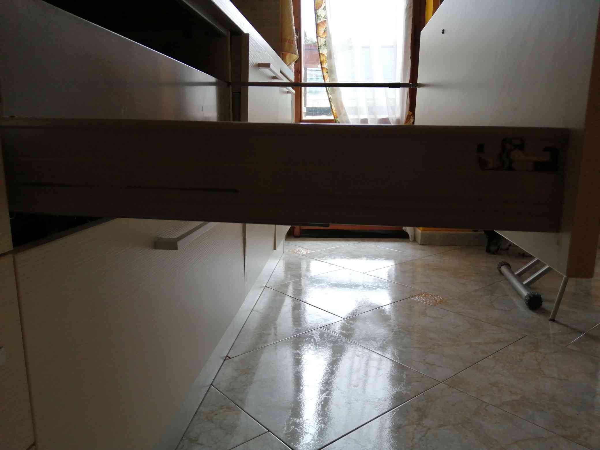

La guida che dovrei fissare di nuovo
Il fianco del cestone
Sotto il cestone
Sotto il cestone
Messaggi: 17899
Re: Cestoni cucina
in questo tipo di guide dovrebbero esserci dei meccanismi di
sgancio rapido nella parte sottostante vicino al frontalino ma
dalle foto non si vede bene, prova a tirare verso fuori quella
levetta che si vede in questa foto

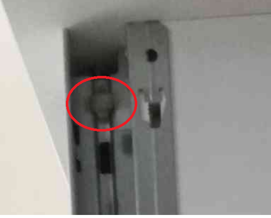

Ho provato, ma non si muove nulla

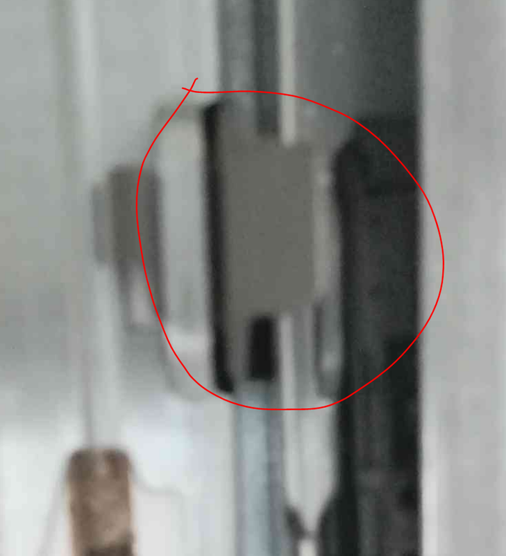

Questa clip si sgancia quando tiro verso l'alto il cassetto, ma poi rimane attaccato alla fine
Questo meccanismo vicino al frontalino sembra solo un cuscinetto di gomma... Non si muove

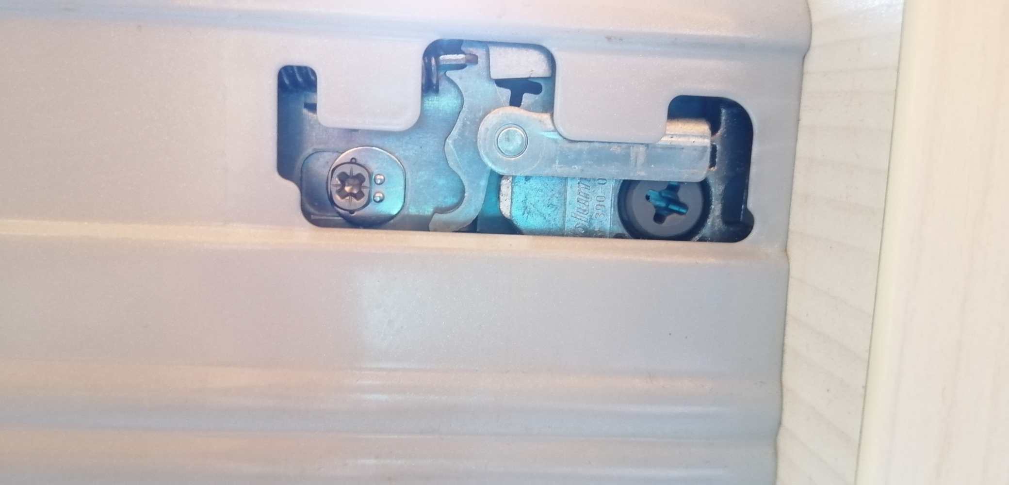

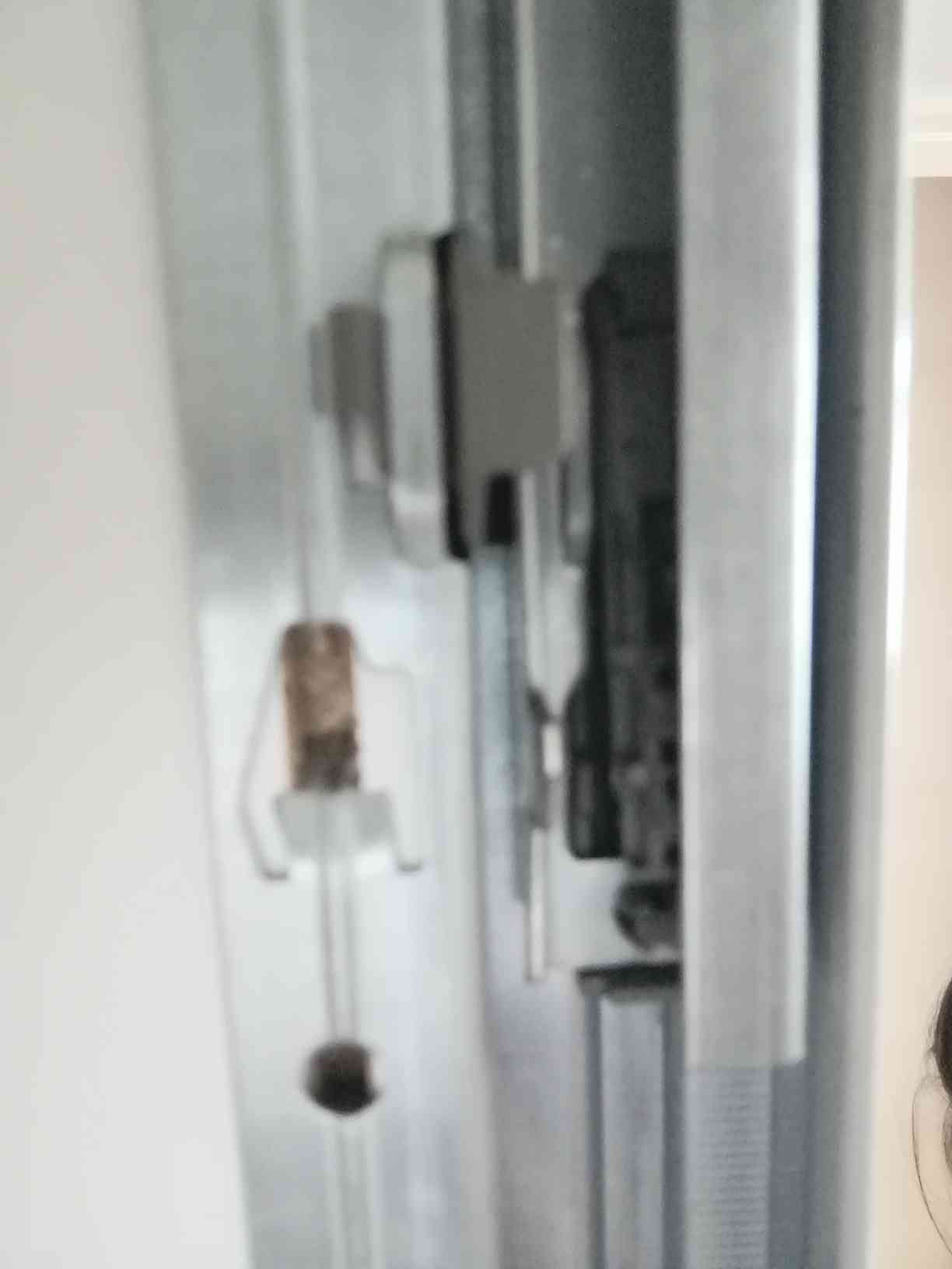

Mi risulta che queste viti servano per regolare il cassetto alto-basso e destra - sinistra
Meccanismo del fianco
Messaggi: 17899
Re: Cestoni cucina
ogni cassetto di quel tipo ha un sistema diverso di sgancio, nel tuo caso
ci dovrebbe essere una levetta, credo che sia quella forma di T al centro
del meccanismo, se riesci a trovare il modello del cassetto proviamo a
cercare la scheda tecnica e le istruzioni per sganciarlo

è un cassetto della Blum che non ho mai montato, in ogni caso ci deve essere una leva
che lo sgancia, guarda bene sotto al cassetto lungo tutta la guida se c'è qualcosa come
ad esempio questa levetta in foto
