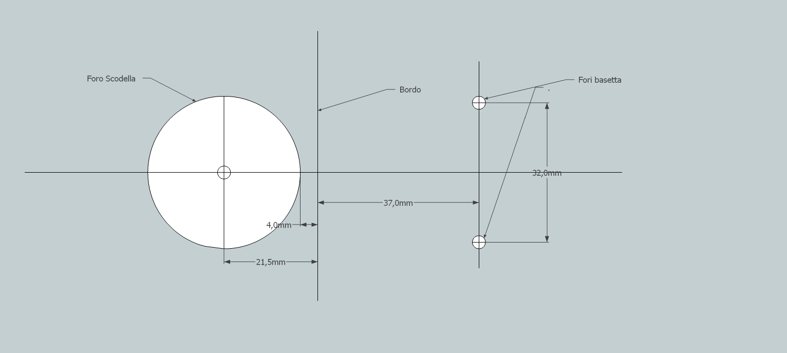

Messaggi: 17899
Re: Ante armadio: regolazione cerniere e fori pomelli
devi misurare con esattezza a che distanza dal bordo sono i fori
della basetta, se non sono a 37 mm dal bordo fai come riportato
in questa dima
dima cerniera.png (23.74 KiB) Visto 4687 volte

mariobrossh ha scritto:devi misurare con esattezza a che distanza dal bordo sono i fori
in questa dima
ok, questo per le cerniere
