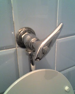

Oppure questo : Chessygrin :
Però mi sa che funzioni dove gli acquedotti hanno una bella portata
