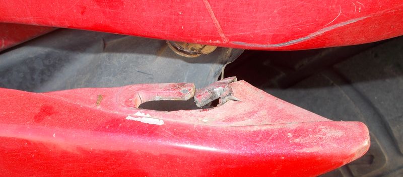

Ho dato uno strappone quando il paraurti anteriore era evidentemente impigliato in non so quale rovo, fatto sta che si è spezzato l'occhiello lato guida che lo teneva ancorato al resto della carrozzeria tramite l'apposito fermo. Questa la foto del dettaglio
Chiedo come procedere per una riparazione quanto più economica possibile ma sempre che garantisca la sicurezza stradale.
Io avevo pensato di andare in ferramenta (?) e prendere un foglio di plastica di resistenza equivalente, se lo trovo!, poi sagomarlo esattamente della forma della "basetta" in cui è stato ricavato l'occhiello, poi ricavare un'occhiello identico e praticare 2 fori ai lati per mettere viti e dadi per fissarlo alla basetta. Che ne pensate? Se in ferramenta non trovo nulla del genere, direi di fare un giro allo sfascio, magari mi fanno ritagliare gratis un pezzetto di plastica di paraurti che devono buttare... di certo col plexiglass non risolverò!
Re: Riparare parte in plastica del parafango dell'auto
Mettici un lamierino di 2 mm in acciaio inox o lamiera zincata , poi oltre ai due fori , puoi incollare le parti con un bicomponente poliuretanico e via

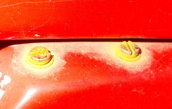

A distanza di circa 10gg dall'installazione mi trovo con questo problema di ruggine
Come risolvere?
- Messaggi: 17824
metti dei bulloni in acciaio inox
JackOnFire
- Messaggi: 636
- Iscritto il: sab 09 nov 2013 11:24 am
Pensavo che le viti fossero già zincate o in inox visto che le ho prese in ferramenta! Non credo comunque che riuscirò a risolvere con viti inox perchè, già per trovare queste così piccole, ho dovuto girare molte ferramenta.
Credo che provare a proteggerle con del grasso sia inutile perchè sono esposte alla pioggia. Forse resta solo la pittura antiruggine ma rimane il problema che la filettatura (non in vista) continuerà ad arrugginirsi, quindi un domani sarà impossibile svitarle qualora ce ne fosse necessità.
- Messaggi: 17824
e metterci due rivetti ?
