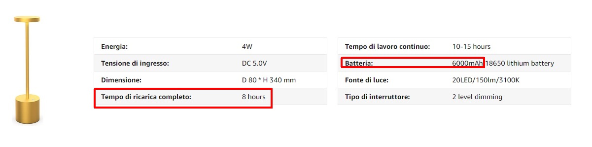

Devo ricaricare 30 lampade a porta usb .
Guardando su internet ho trovato due Hub che potrebbero fare al caso mio ma non sono sicuro.Secondo voi e meglio l Hub del primo o del secondo link?
Le lampade devono essere ricaricate tutte insieme.

quanti Ahabisogno una lampada per esserericaricata?
scossa
Messaggi: 545
Località: Verona provincia
Re: HUB per ricaricare lampade Usb
Messaggio da scossa »
tonicacciavite ha scritto:quanti Ahabisogno una lampada per esserericaricata?
E' scritto nelle caratteristiche della lampada che hai allegato nel primo post:
6000 mAH, con un tempo di ricarica di 8 ore. Il che significa che le batterie vengono caricate con una corrente di 750 mAh (*)
(*) attenzione: non è la corrente assorbita dalla porta usb, ma quella fornita alla batteria dal circuito di ricarica interno della lampada; quindi ogni porta usb dell'hub deve fornire una corrente superiore, per questo meglio il primo HUB.
