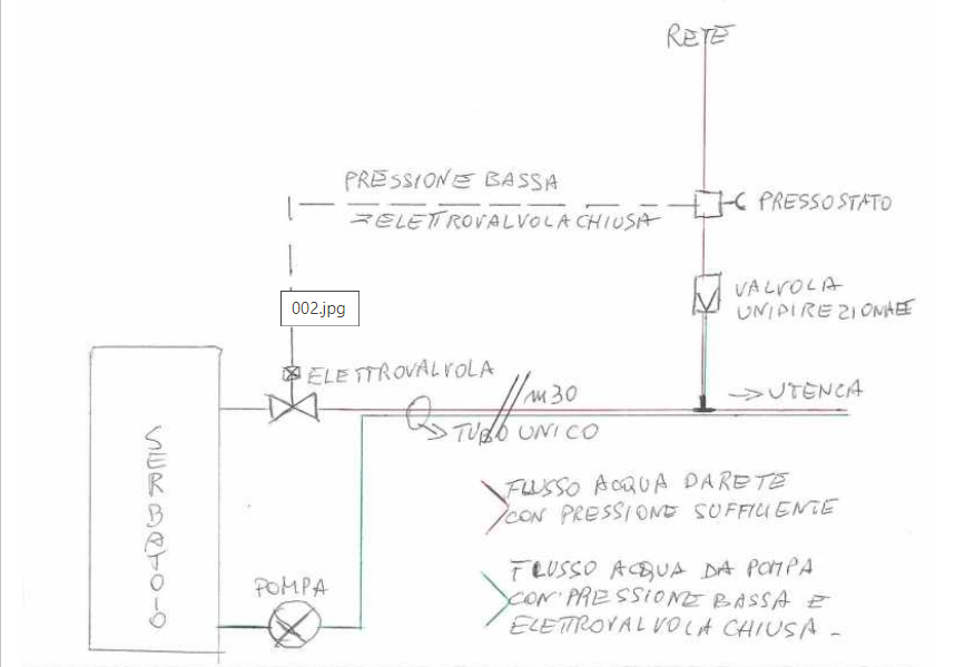

Se lo scopo da raggiungere è riuscire a non far ripartire la pompa quando l'elettrovalvola apre, forse trovata la soluzione:
invece di prendere il comando dell'elettrovalvola solo dal presscontrol, e quindi averla sempre aperta nel momento che la pompa è spenta, comandarla in parallelo da un pressostato separato, posto all'ingresso della rete e a monte della valvola di non ritorno. In caso di pressione della rete bassa, tiene la elettrovalvola chiusa e la apre solo quando c'è pressione sufficiente. Praticamente con i due comandi in parallelo press + pressostato, quando parte la pompa il press chiude l'elettrovalvola a prescindere ma, quando la pompa si ferma, se la pressione di rete è bassa l'elettrovalvola rimane chiusa. Se invece la pressione di rete è sufficiente l'elettrovalvola si apre e carica il serbatoio. In queste condizioni, anche se la pressione si scarica nella cisterna, non si abbassa mai fini al punto di ripartenza della pompa.
Per cui, se la ripartenza della pompa è a 1,5bar e il pressostato è tarato a 2bar, l'acqua entra in cisterna senza che la pompa riparta.
Quindi mi pare che così la cosa funzioni.
Ecco uno schema che ho trovato in rete di un autoclave monotubo, con il pressostato aggiuntivo:

Forse ti sfugge che rete e utenza sono sullo stesso tubo .
