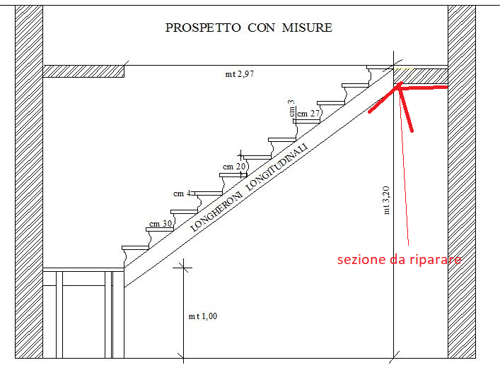

ciao,la rampa di scale che da all'abbaino a causa delle infiltrazioni meteoriche della pioggia si è sbrecciata ,è caduto l'intonaco ed anche un pò di calcestruzzo, ripararla con la scala è un pò ostico, deo salire in cima alla scala e ripristinare tutto ,detto questo come mi consigliate di procedere ,compro la malta pronta per calcestruzzo ola confeziono io con poca sabbia fine molto cemento e poca acqua? come salgo in cima senza capitombolare, ho solo la scala ercolina telescopica, lo devo fare da solo. accetto suggerimenti e consigli dai piu esperti grazie.

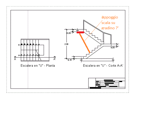

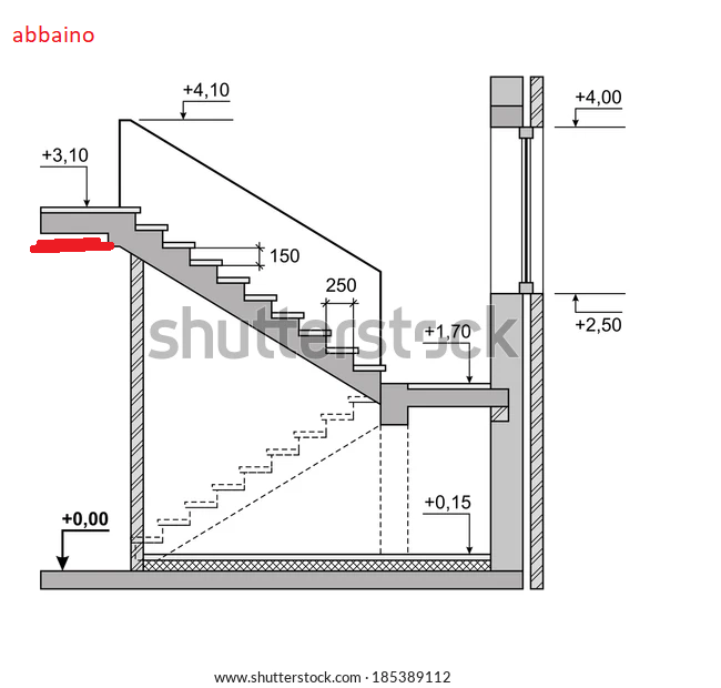

sotto cè l'altra rampa di scale come lo metto il trabattello, ho messo la scala tutta aperta è circa 4 metri, io sono 180 cm, dovrei lavorare in punta di piedi, rischio di rompermi il collo. non tenere conto del disegno è fuori scala.

- intradosso pianerottolo abbaino accesso terrazzo

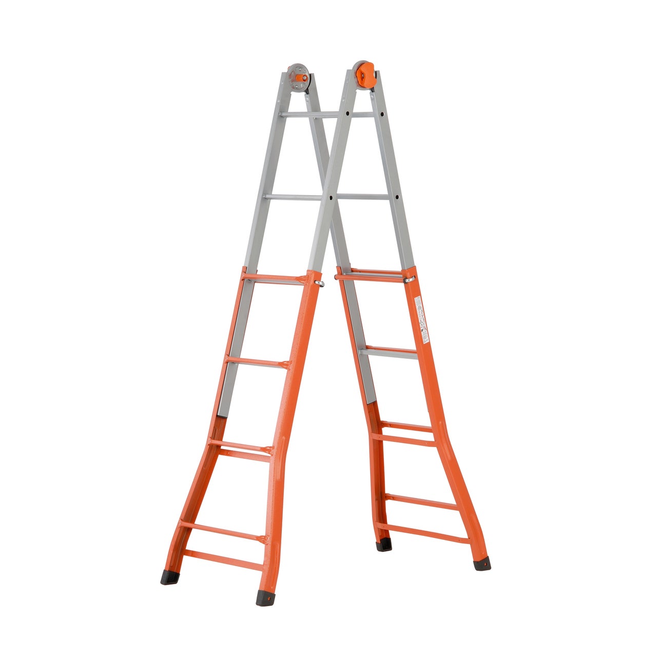

il mio problema maggiore e creare una postazione stabile e sicura, poi il ripristino è un'altra faccenda.

esiste il trabattello zoppo per le riparazioni interne ma costa un botto, con la scaletta è ripida la rampa e stretta se cado mi spezzo la schiena sicuro,
