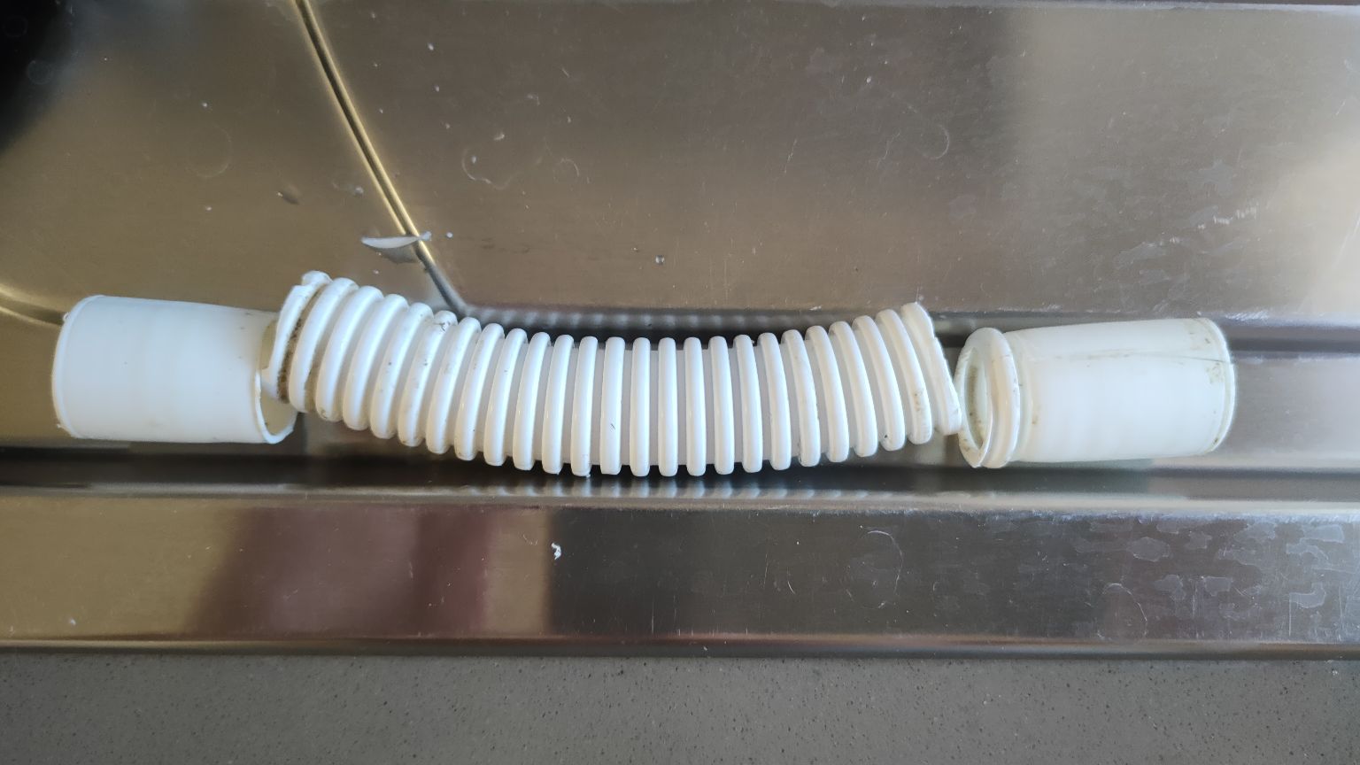

Buonasera a tutti e grazie in anticipo. Qualcuno potrebbe indicarmi dove trovare quel caspita di tubetto in foto? E il il tubo di troppo pieno che si collega al sifone (lavandino del bagno).Ho girato 10 negozi e altri 5 on line ma non c'è niente da fare!Non lo ha nessuno!Diametro intorno ai 20 mm.Per ora ho risolta con un pezzo di guaina elettrica ma goccia lo stesso.

Questa è facile: qualche giro sopra (ben tirato) di nastro auto agglomerante. Questo regge anche la pressione... figuriamoci l'acqua in caduta. : Wink :

Io ho eliminato il troppo pieno cambiando il tipo di attacco allo scarico del lavello
se non sbaglio comunque quel tubo viene fornito con quel pezzo facendo attenzione al tipo giusto in base allo spessore della vasca

Ciao, a me sembra un tubo estendibile a doppio imbuto, si trovano nei venditori di idraulica ma devi portarti dietro le estremità per la misura adatta.
