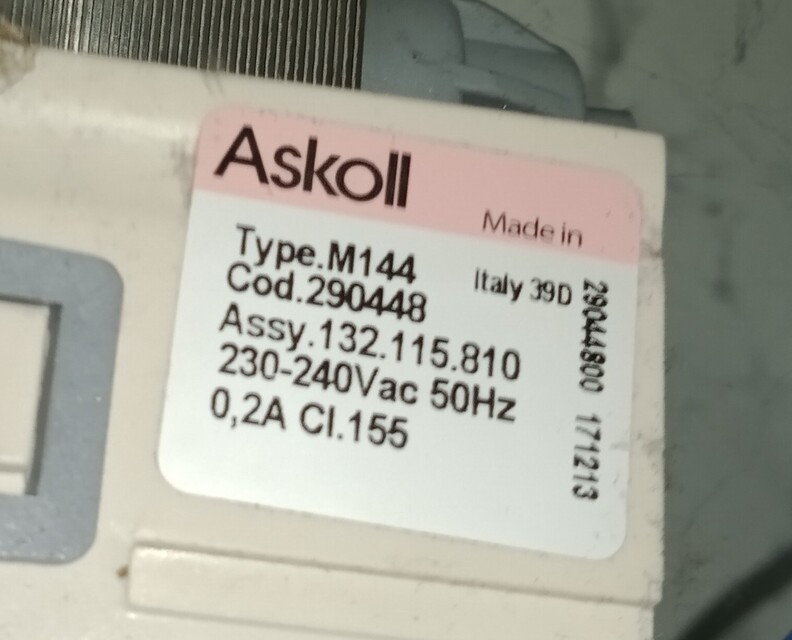

Questa è la pompa incriminata. Rimuovendo il pannello posteriore si trova in basso sulla sx
Tre domande:
- per rimuoverla devo necessariamente inclinare la lavasciuga ed agire da sotto oppure posso intervenire dalla parte posteriore?
- per il modello fa fede "M144" o "Cod. 290448"? in rete ho trovato alcuni modelli che riportano M144 ma un codice differente da 290448 da qui il dubbio
- devo necessariamente acquistare questo modello o ce ne sono di compatibili?
Tre domande:

Pompa sostituita. Purtroppo non essendo riuscito a scollegare il tubo corrugato/spiralato dal raccordo ho lasciato il vecchio il pezzo con i raccordi ingresso/uscita limitandomi a sostituire il solo motore con relativa girante
