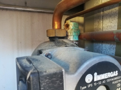

Scusa, ma avrei qualche domanda da farti:
1) Vedi le perdite di acqua o deduci che ci siano perchè ti si abbassa la pressione?
2) Se vedi le perdite, dove le vedi?
3) La valvola che hai sostituito è quella sopra la pompa che si vede nella foto? Perchè quella dovrebbe essere la valvola di spurgo dell'aria e non quella di sicurezza.

-la valvola sostituita è proprio quella di sicurezza e l'ho sostituita intorno ad Aprile scorso in quanto era arrivata a perdere litri di acqua in poche ore/minuti quindi la pressione scendeva a 0. Non sostituii il vaso di espansione perchè il fine era quello di fare il bonus 110 e buttare via tutto ma poi non è andata così e il vaso l'ho sostituito solo adesso. Per almeno un mese però niente perdite e l'idraulico (non lo stesso) ridette pressione al vaso. La foto infatti èe della valvola di spurgo che 15gg fa, l'ultimo idraulico ha cercato di svitiare per cambiarla ma non c'è riuscito perchè ossidata. Per inciso la vitina dello sfiato non c'è più perchè completamente ossidata e sembrerebbe trasudare qualche goccia. Adesso la caldaia è rimontata e non vede più se continua a farlo.
