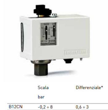

Certo dopo le vado a fare... Ho provato a cercare un pressostato che abbia meno di 1 bar di differenziale ma non l ho trovato.. o meglio si ma non credo lo possa collegare in mono..
Fantini Cosmi B12CN

0,5 di differenziale
Re: Autoclave
Sembra valido, però anche il pressostato Fantini Cosmi B12CN ha il differenziale di 0.6bar... :o
Pressostato Fantini B12CN.png (39.1 KiB) Visto 1016 volte
Comunque se non cambi le pompe, il problema non lo risolvi... dovrebbero avere almeno una prevalenza di 50-60mt.

Ho guardato la scheda di quello che ho postato da non va bene perché il collegamento e diretto alla pompa e non ha il comune in pratica... C e la versione 3 per il mi scopo ma non riesco a trovarla in rete.. il Fantini non capisco se posso collegarlo ma mi sa di no...
Lo so che non risolvo ma se le riuscissi a fare partire a 3bar e staccare a 3,6 sarebbe già un passo in avanti
