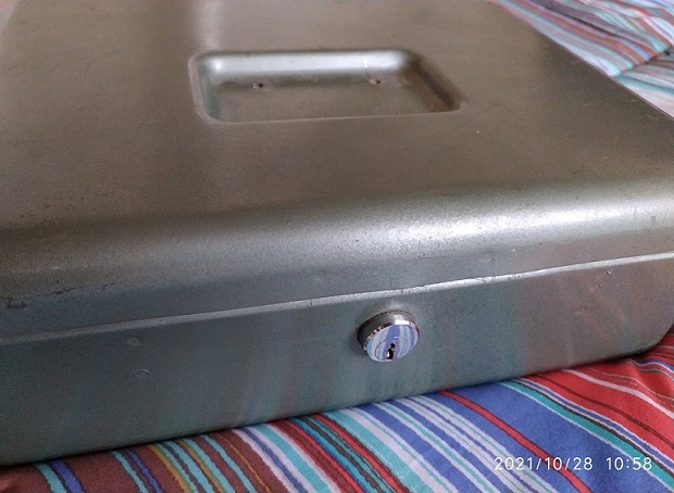

ciao a tutti,
ho un vecchio salvadanaio in metallo con serratura, allego una foto.
non ho idea di dove sia finita la chiave e vorrei aprirlo.
pensavo di andare di trapano, ma non so che punta usare, per ferro normale?
e di che dimensioni?
oppure col flessibile? :D
mi date un consiglio?
grazie!

inizia a forare piano con una punta per ferro da 6 mm Ø e poi
se non si apre passi a quella da 8, se hai un trapano avvitatore
a due velocità metti quella più bassa e frizione al massimo
così se la punta si incastra non si spezza

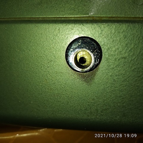

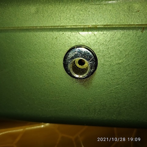

eccomi qui
si, punte da buttare ma erano gia vecchiotte...
ho fatto il buco ed estratto il cilindretto della serratura, ma non ho mica finito...
non riesco comunque ad aprire sto coso
vi allego le immagini
cosa devo fare ora?
grazie mille per l'aiuto
mf

Ad occhio e croce, quella parte in fondo dovrebbe girare in senso orario per sbloccare la serratura, prova a premere leggermente il coperchio per facilitare lo sblocco mentre giri il pezzo.
Re: quale punta trapano per forzare serratura
Infilaci un cacciavite a taglio che forzi ai lati e prova a girare.

ce l'ho fatta!
pensavo che avrei potuto recuperare la cassetta ma ormai e' inutilizzabile, ma e' andata!
e se interessa, principalmente con nostra sorpresa abbiamo scoperto che dentro c'erano le letterine a Babbo Natale che mia moglie faceva da piccola e suo padre aveva tenuto...
