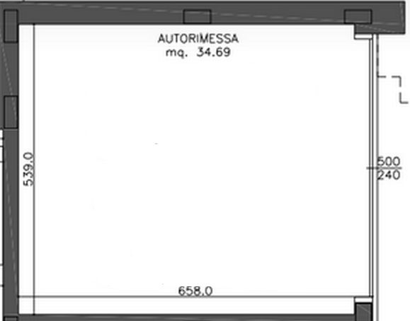

metti 2 foto con misure del locale per un sopralluogo virtuale, una immagine vale piu di 100 parole
Re: mensole per garage
mi serve spazio per manovre con la macchina (la monto sul lato del garage dove entro in diagonale), lo scaffale lo voglio evitare anche perché comunque dovrei fare buchi per fissarlo a parete

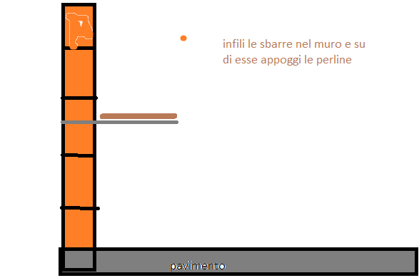

oppure che ne pensate di una soluzione così?
