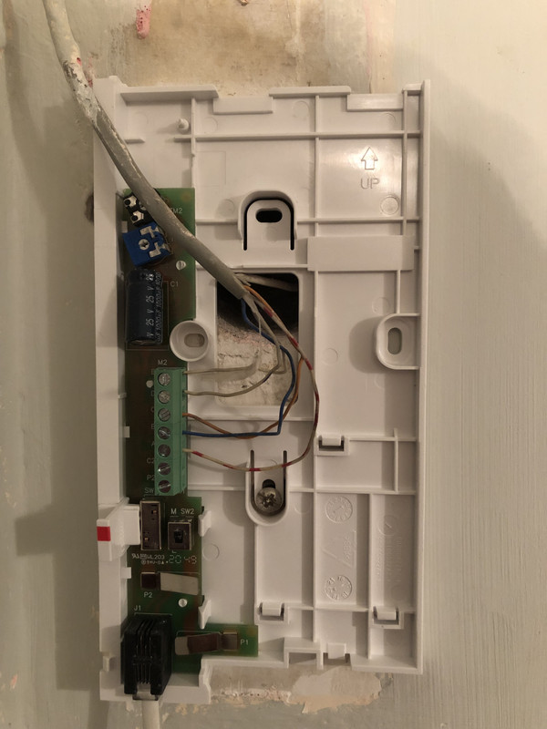

Salve sto provando a cambiare il mio vecchio citofono 600 con un comelit g104a 5 fili.
Nel vecchio citofono come apriporta c’erano il filo rosso e quello nero (il vecchio nemmeno funzionava più per aprire ) e adesso mi ritrovo con questi 2 fili che non riesco a capire come collegarli o se devo lasciarne uno staccato !!
Grazie a chi mi aiuterà

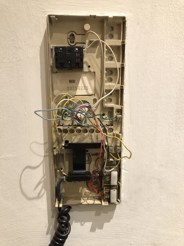

Ho cambiato le immagini e nella prima foto si vedono due fili (nero e rosso ) insieme che aprivano il portone di un condominio.
Per gli altri condomini funziona tutto solo il mio non apre ma si sente tutto e il microfono pure è ok.
La seconda immagine è uno che ho installato a casa mia facilmente per la presenza di solo 5 fili(l’ho postato solo per farvelo vedere aperto)

Dovresti vedere lo schema elettrico (io non sono riuscito a reucperarlo online); dalla foto vedo P1 e P2, sono quei due contatti a lamella in basso a sx, sembrerebbero poter essere comandati da un pulsante, forse il tuo citofono prevede uno o più pulsanti supplementari. Devi vedere se c'è corrispondenza con le viti della morsettiera.
