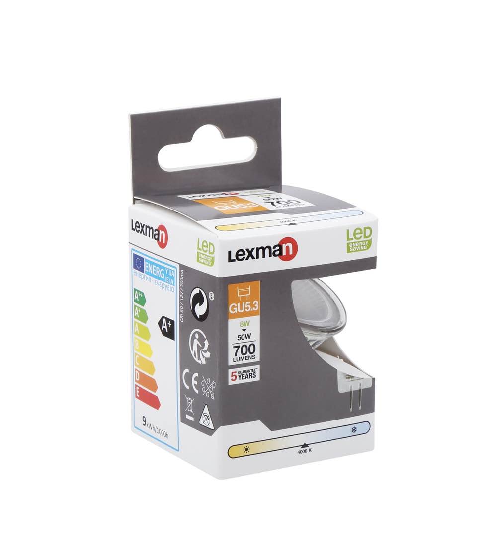

Capitan Farloc ha scritto:I faretti a che voltaggio vanno?
Ho 6 faretti come la foto allegata
Messaggi: 17832
Re: Ho bisogno di un aiuto (faretti)
sono a 12 volt quindi dovrebbe esserci un trasformatore
