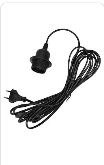

Salve a tutti. Devo creare da me 4 portalampade senza interruttore con attacco per luce E27 simile a quello che vedete in foto. avrei poi necessità di attaccarle tutte e 4 contemporaneamente ad una multipresa a ciabatta per una sera. Posso farlo o sono troppe da collegare in una sola presa?
Inoltre avete consigli sul materiale (cavo) da acquistare per fare una cosa fatta per bene e regga bene?
Va bene cavo elettrico a due fili (blu e marrone) e spina? A due o a tre?
Scusate per i termini non tecnici!
Collegare portalampade a multipresa

se trovi 4 portalampade come quello in foto li puoi collegare
benissimo ad un multipresa l'importante che non ci metti delle
lampadine da 500 watt l'una
se invece devi creare tu i portalampada allora ti basta un cavo a 2 fili da 1,5
un portalampada in plastica e una spina da 10 Ampere
