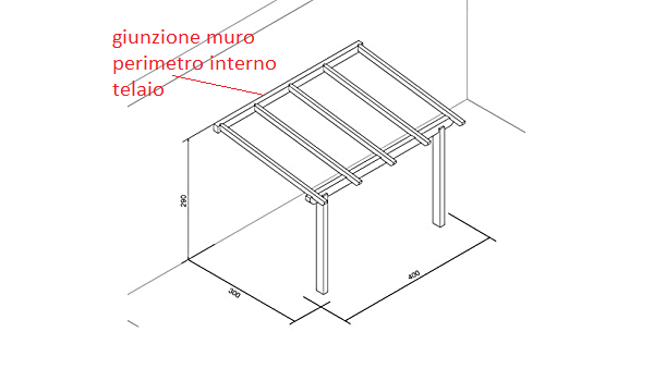

per farla aderire al muro e x evitare che si infiltri acqua fra il perimetro della tettoia ed il muro come rimedio? che materiali uso per il telaio, economici ma resistenti, come effettuo il fissaggio evitando di creare falle che generino infiltrazioni :?: :idea: ?
- tettoia addossata schema
- tettoia addossata schema.png (34.32 KiB) Visto 746 volte

se la tettoia deve essere staccata dalla struttura come da disegno
dovrai per prima cosa fissare al muro il trave orizzontale con tasselli
chimici e barre filettate, a questa trave andrai ad ancorare i traversi
la contro trave ed i pali, il tutto lo puoi fare in abete lamellare impregnato
in autoclave altrimenti vi tocca impregnarlo voi, per impedire all'acqua di
infiltrarsi basterà mettere una scossalina tra muro e tegole oppure la guaina
catramata

come mi conviene fare, visto che sotto come supporto di appoggio ho la solettina in calcestruzzo?

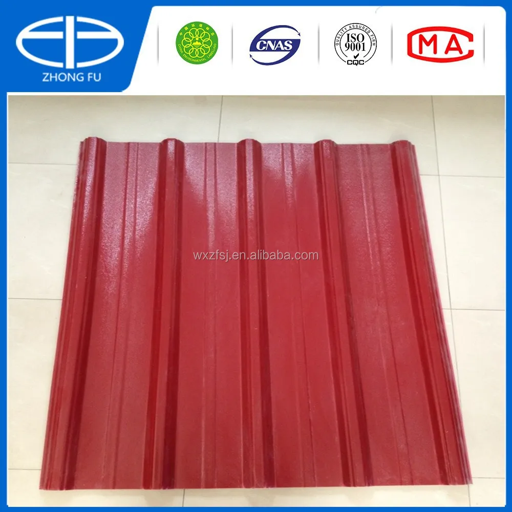

come copertura ho trovato un pannello di plastica rossa non ricordo la dimensione, devo tagliarla in 2 per trasportarla con l'auto non ho il portapacchi sul tettuccio( si trova nell'orto di un mio conoscente che me la cede) :?: :idea: , si taglia facilmente senza energia elettrica?

fai come nel disegno così non carichi la soletta, per tagliare la plastica
si può usare sia il seghetto alternativo sia la sega circolare a batteria
ma se non ce l'hai non ti resta che un segaccio come questo

userò il sistema di geppetto sega a gattuccio segaccio cinese, devo trovare quello giusto le viti tirafondo le ho recuperate con i cappellotti, mi manca il legname per il telaio della struttura, grazie ancora. :idea:
