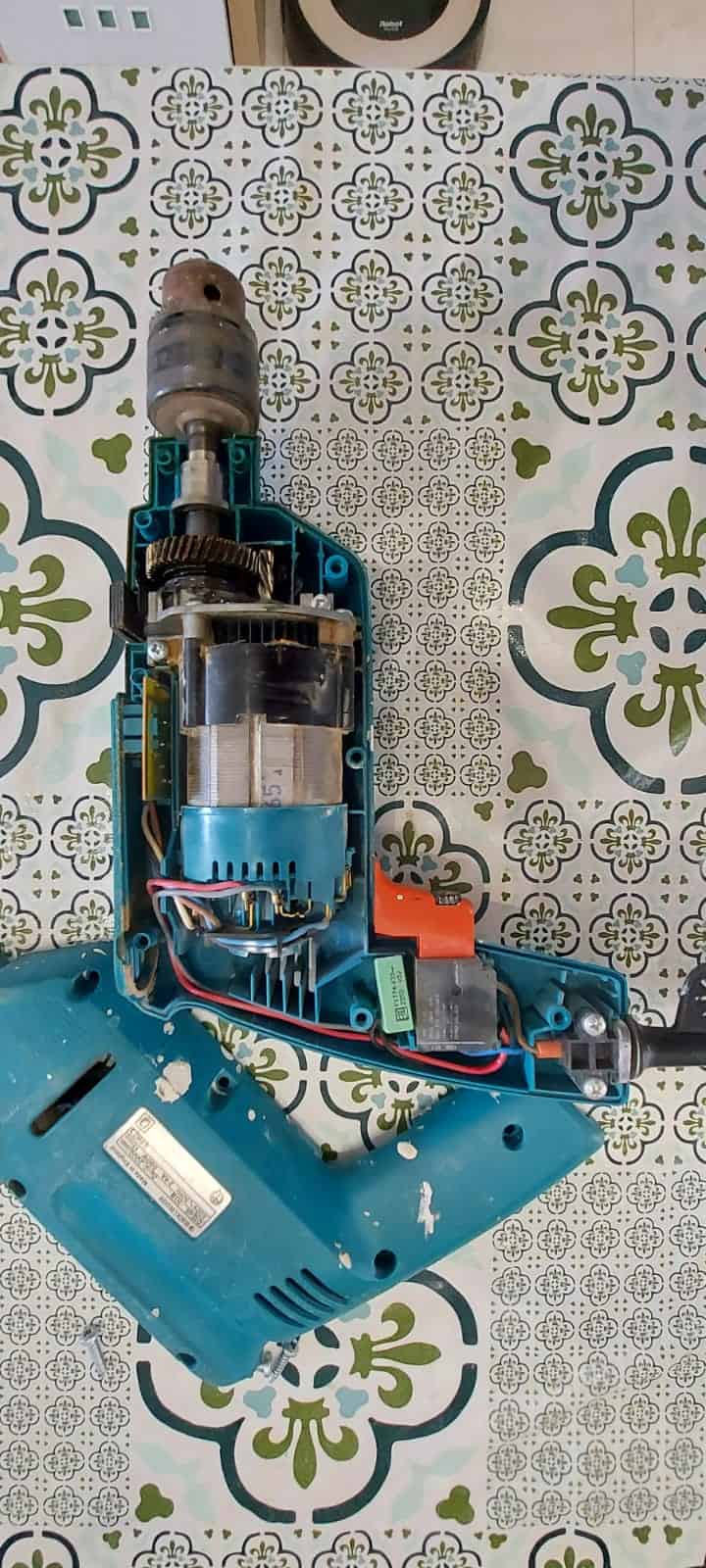

Non è che dentro gli avvolgimenti c'è un salvamotore? Che potenza ha il trapano? Prima di smettere di funzionare ha fatto fumo o puzza di bruciato?Puoi mettere una foto?

Il trapano è vecchiotto, fu il mio regalo di terza media e adesso ho 47 anni : Chessygrin : : Chessygrin :
Non ho sentito puzza di bruciato o altro , ha continuato a girare a momenti alterni e poi ha smesso del tutto.
Non appena vado in garage lo apro e faccio una foto
Messaggi: 9958
Re: Trivella brucia trapano
Fai anche una foto del particolare del motore dove arrivano i fili dell'alimentazione... li ci dovrebbero essere le spazzole.

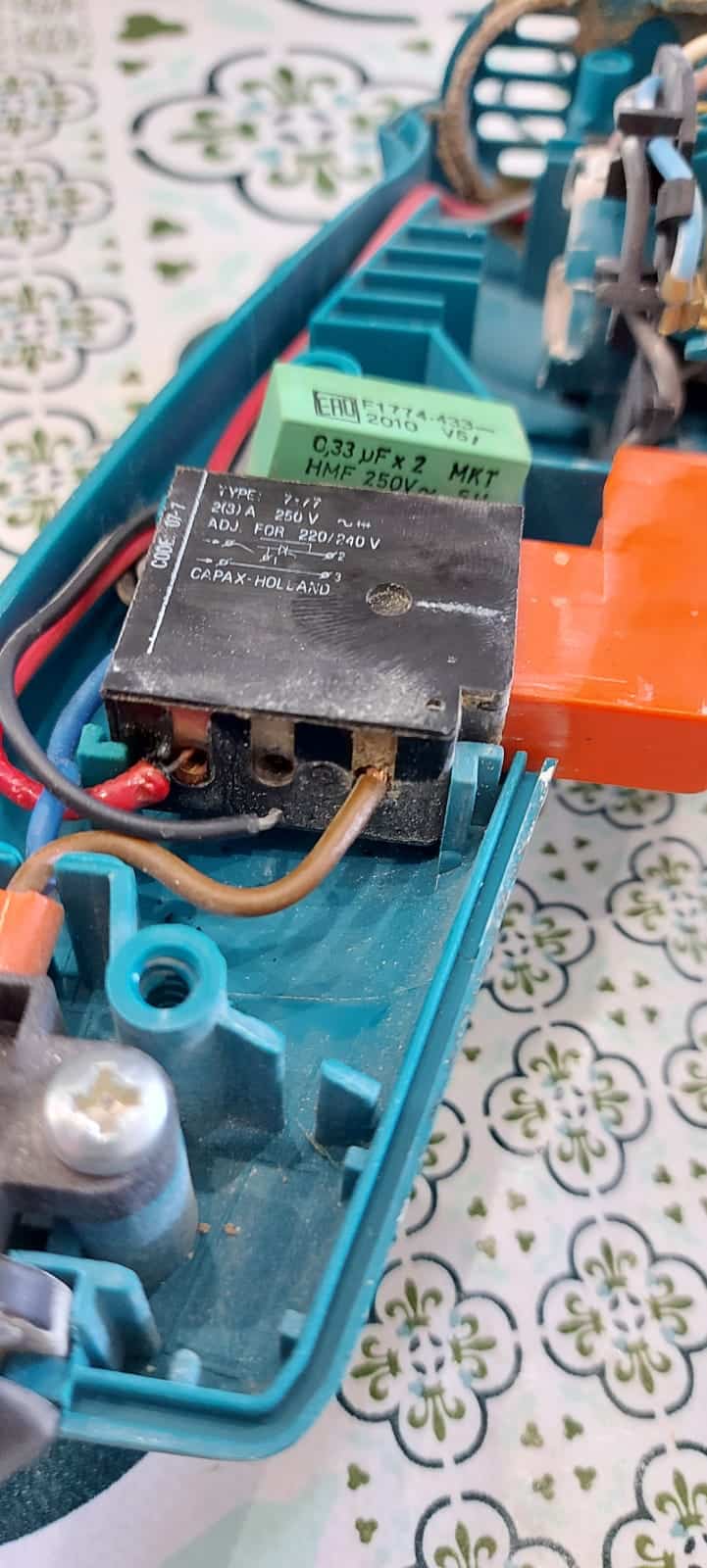

Se n'era uscito un filo...solo che rimettendolo all'interno comunque non da' segni di vita
A vedere dalla foto il filo rosso è fuso. Sei certo che quel filino che c'è rimasto faccia contatto?
Messaggi: 9958
Se sfili il pulsante, dall'altra parte ci dovrebbero essere le viti di serraggio dei fili... svitale e rimetti bene a posto i fili rosso e marrone tagliando la parte rovinata e spellandone un nuovo pezzo.

Grazie, ho seguito i vostri consigli e il trapano ha ripreso a funzionare : Thumbup :
L'unico problema è che il calore aveva sciolto parte di plastica e l'alloggiamento della vite si era spostato per cui non è stato possibile riavvitare uno dei fili. Pertanto ho nastrato tutto con nastro isolante per tenere il filo a posto e me lo tengo come trapano da battaglia

attilio74 ha scritto:...il calore aveva sciolto parte di plastica e l'alloggiamento della vite si era spostato per cui non è stato possibile riavvitare uno dei fili. Pertanto ho nastrato tutto con nastro isolante per tenere il filo a posto e me lo tengo come trapano da battaglia
Il nastro isolante non garantisce un buon contatto tra il morsetto ed il filo e questo porterà ad un surriscaldamento del pezzo con ulteriori "squagliate" ed anche il rischio che possa andare a fuoco.
Il mio consiglio è quello di pulire bene le parti con carta vetrata e, utilizzando un saldatore abbastanza potente ed un po' di pasta per saldare, stagnare prima il filo e poi il morsetto ed infine saldarli insieme.

attilio74 ha scritto:...Eh lo so che il mio è un accrocchio, purtroppo non ho un saldatore e non saprei nemmeno usarlo...Forse dovrei proprio comprarlo : Smile :
Si, fai attenzione perchè un collegamento del genere genera scintille e calore quando il trapano è sotto sforzo e rischi che ti vada a fuoco.
Un saldatore lo trovi a prezzi più che abbordabili ora e poi è sempre utile averlo... no? ;)
Per usarlo puoi guardare qualche filmato su YouTube, ma non è particolarmente complicato.
