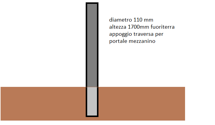

ciao, dovrei interrare saldamente nel terreno un tubo in ferro diametro 110 mm 3 mm a giro che deve uscire fuori terra 170 cm, sarebbe una colonna di appoggio per una trave lunga 150 cm che salderò ad una trave ipe 120 verticale gia inserita nel terreno a formare un portale di appoggio per un mezzanino, quanto dovrei interrarla x renderla solidale e monolitica ?da qualche parte ho letto che il palo deve avere una base 3/ 4 dell'altezza, vi risulta??

Cosa intendi per mezzanino ? un piano rialzato per abitazione ?
Comunque io il palo lo interrerei 70 cm .

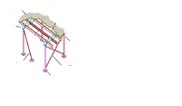

piccolo soppalco rialzato nella rimessa, dovrei realizzare tipo un portale tipo il telaio a U di un ponteggio per appoggiarci le tavole del pianale di un soppalco da me già fatto che vorrei prolungare, ma ho difficoltà a installare i pali del portale per motivi logistici di spazio. :idea:

se è un soppalco è anche sovradimensionato , tranquillo

il soppalco è fatto ed è funzionale aggiungendo quel portale ad U capovolta potrei allargarlo ulteriormente di 8 mq , non è un problema, solo che ho problemi di spazio logistico per mettere in opera il resto della struttura. forse il gioco non vale la candela sto valutando.
