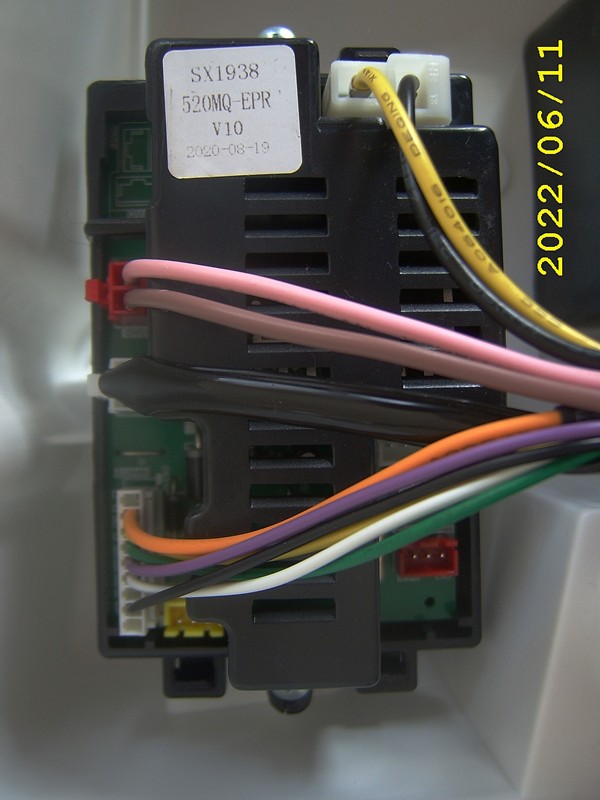

Dovresti trovare una scheda simile a questa:
individua i connettori dei motori e prova le tensioni,

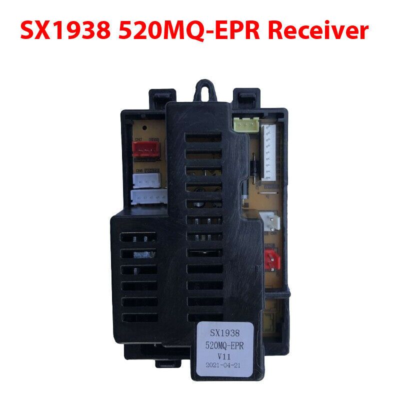

La scheda di ricambio dovrebbe essere questa: LINK

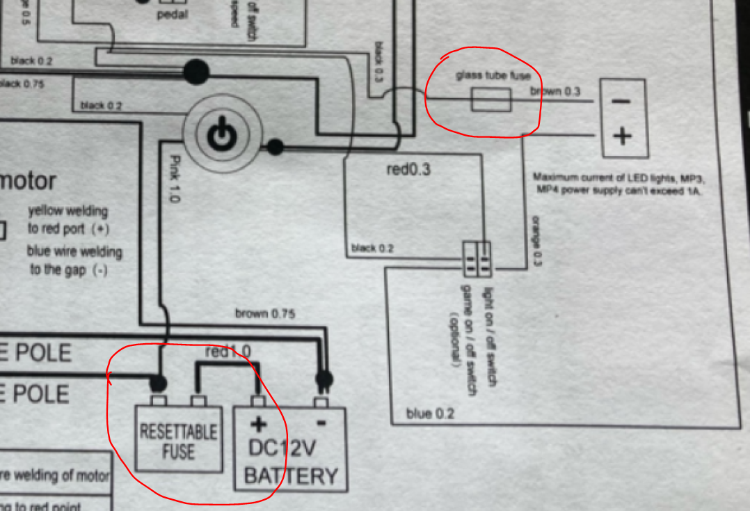

Grazie, qui lo schema che spero sia più leggibile

intanto io inizierei a controllare i due fusibili
