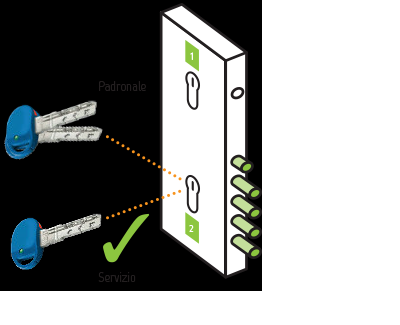

- serratura
- serratura.png (32.32 KiB) Visto 2380 volte

se non puoi agire sulle cerniere e spessorarle agisci sulla serratura e sul "battente, se la differenza e poca limi i fori con la lima o la moletta a gambo inserita sul trapano, oppure agisci, sulla serratura femmina quella sul battente della porta la allenti la abbassi o alzi in base al gioco che hai, potresti ovalizzare i fori di fissaggio della stessa per creare una feritoia, per spostarla in alto o in basso per allineare i fori ai perni per farla collimare e convergere, ma ci vuole pazienza ,metti una foto per un sopralluogo virtuale non mi regolo a parole scritte grazie
- serratura da allineare
- serratura modifiche x fissaggio e allineamento.png (60.09 KiB) Visto 2372 volte
