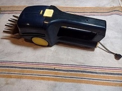

Ciao a tutti , possiedo questa forbice elettrica da pota a batteria della Heinhell , vorrei se possibile ( penso di si ) collegarla a rete con un trasformatore Come vedete ho collegato i fili dai contatti interni della batteria e provato vari alimentatori 7,5 - 9 - 12 Volt , ma senza successo .
Per quel poco , pochissimo che sò credo dipenda dall' amperaggio e qui mi fermo ........

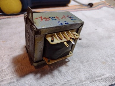

Ora , disponendo di un trasformatore 18 + 18 ( non so cosa voglia dire ) vi chiedo se è utilizzabile per far funzionare la forbice .
Da alcuni appunti trovati su un foglietto ho letto che a seconda dei collegamenti sulle lamelle del trasformatore si possono ottenere o 18 Volt alternata
oppure 36 Volt alternata .
Quello che non ho potuto appurare sono gli ampere del trasformatore ; qualcuno potrebbe dirmi una possibile soluzione ?
GRAZIE

La forbice va alimentata con 7,2 Volt in corrente continua, significa che dal trasformatore dovresti comunque mettere un raddrizzatore e stabilizzarla.
Per quanto riguarda gli Ampere massimi erogabili devi vedere la scheda tecnica del trasformatore; se vuoi intraprendere questa strada ti consiglirei di puntare ad un alimentatore stabilizzato con la tensione e corrente giusta.
il pacco batterie della forbice dovrebbe avere indicati anche gli ampere che eroga, dovresti partire da lì.

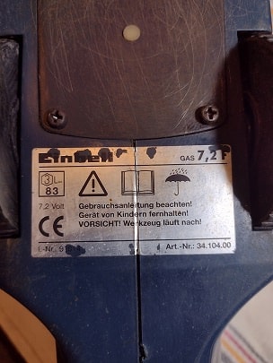

A questo link trovi il manuale di istruzioni con le caratteristiche:
Einhell Gas 7.2 F.
In particolare la batteria:
GAS 7.2
Cutting width 70 mm
Operating time per charge max. 55 min
Cutting length per charge ca. 1100 m
NC battery 7.2 volts / 1300 mAh
Quindi devi procurarti un alimentatore stabilizzato da 7.2 V da almeno 3A (meglio ancora 5A) perché sotto sforzo (quando taglia) la corrente assorbita può essere anche 3 volte la capacità in Ah.
