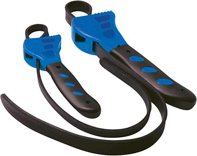

Dovresti provare con tanto svitol ed una chiave a nastro tipo questa
