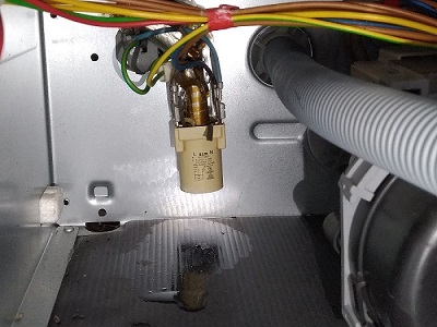

Chiedo gentilmente aiuto (lavastiviglie candy CDI 2015)
La lavastoviglie scarica ma non carica l'acqua,ho provato diverse volte a mettere acqua manualmente la scarica e poi si ferma,anche su diversi progranmmi e la spia del programma selezionato lampeggia veloce.
Ho sostituito il tubo di carico,ho pulito la vasca sotto i filtri.
Tutto dopo che sono andato una settimana fuori ed ho staccato la spina elettrica e chiuso l'acqua.
Ho apeto soffiato nel tubicino del pressostdo,libero
Ho visto in fondo il condensatore ridotto male (allego foto)
Ringrazio anticipatmente
Migliori Saluti
Francesco

Nel frattempo ho smontato il filtro antisturbo, e lo cambiato faccio la prova e ti faccio sapere

dopo la sostituzione la situazione non cambia (il condensatore era espoloso) scarica l'acqua e si ferma il led del programma lampeggia veloce

Quando la ho aperta sotto ho notato il condensatore esposo,cosi lo ho sostituito con uno di diverso dalla forma ma dalle stesse caratteristiche sia casa produttrice che numero di serie ,rimontato L su L e N su N.
Nella vasca non c'è acqua all'avvio si sente il rumore della pompa poi si ferma e la spia del programma lampeggia veloce niente suoni.
