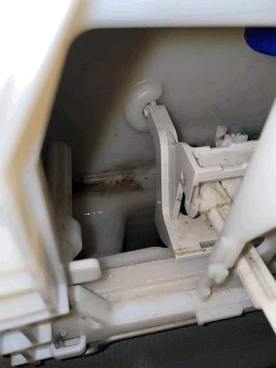

Posta una foto di dove mancano i componenti

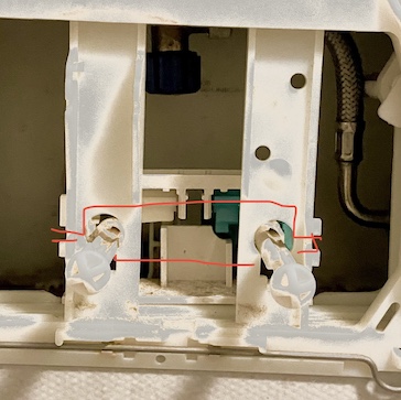

Ciao grazie per la risposta, allego foto del pezzo che manca che ho segnato in rosso.
l'acqua ho visto non arriva sul tubo centrale come dici tu, ma rimane un paio di centimetri sotto

Dove è andato questo pezzo? Non mi sembra proprio così piccolo da non trovarlo... sia che sia caduto in terra o sia caduto dentro la cassetta. Se non lo trovi significa che ti è caduto dentro. Allora devi smontare tutta la campana, poi ci infili un braccio (insaponato) e con la mano lo cerchi sul fondo.
Viste le dimensioni di sicuro non è uscito dallo scarico, quindi lo devi trovare per forza.

Metti il modello con il codice preciso della cassetta. Poi, trovando l'esploso, si dovrebbe risalire facilmente al codice del pezzetto che hai perso.
Re: Sgocciolio e pezzo cassetta geberit interna
Ikarus80 ha scritto:Ciao grazie per la risposta, allego foto del pezzo che manca che ho segnato in rosso.
Potrebbe essere questa ? Però, se lo fosse, non credo che ti sia cascata dentro e sia uscita dallo scarico, per le sue dimensioni.
Altrimenti qui trovi tutti gli esplosi delle cassette a incasso Geberit, da quelle più vecchie a quelle più recenti. E puoi anche chiedere informazioni attraverso la schat.
Nella pagina cerca sulla sezione: "Casetta Geberit doppio tasto dal 2004 " al codice 4. A me pare corrisponda esattamente a quella che hai segnato in rosso sulla la tua foto.
