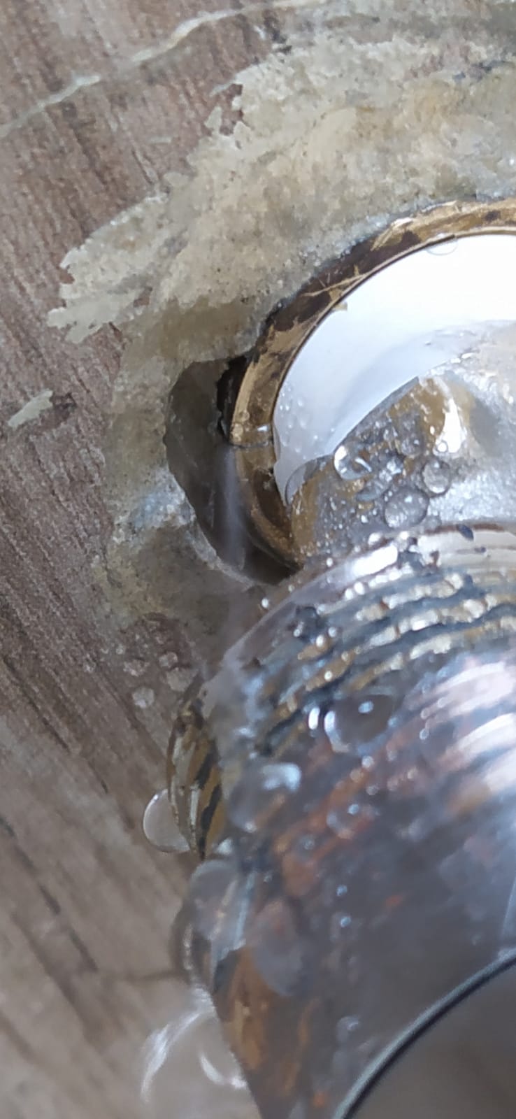

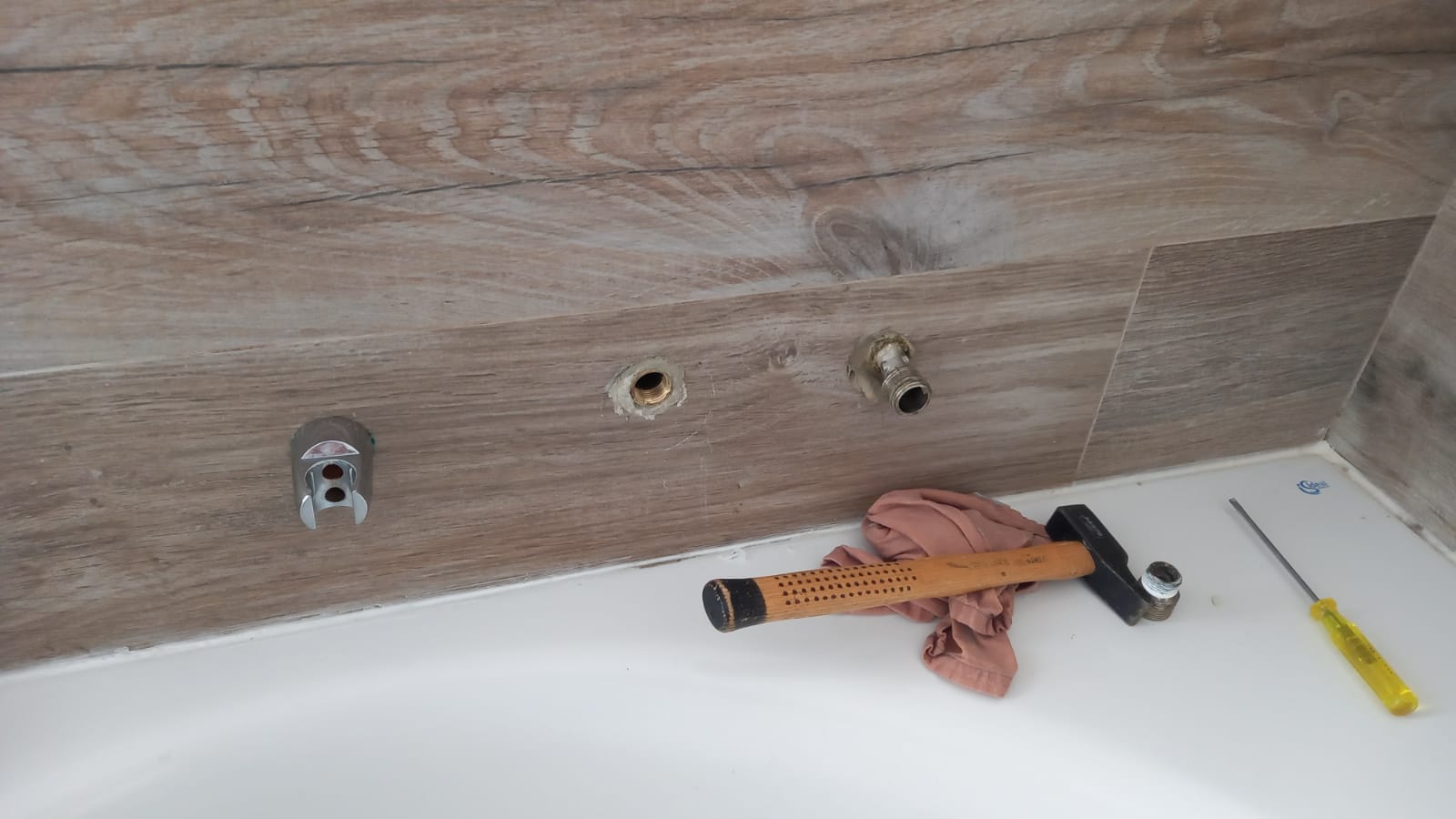

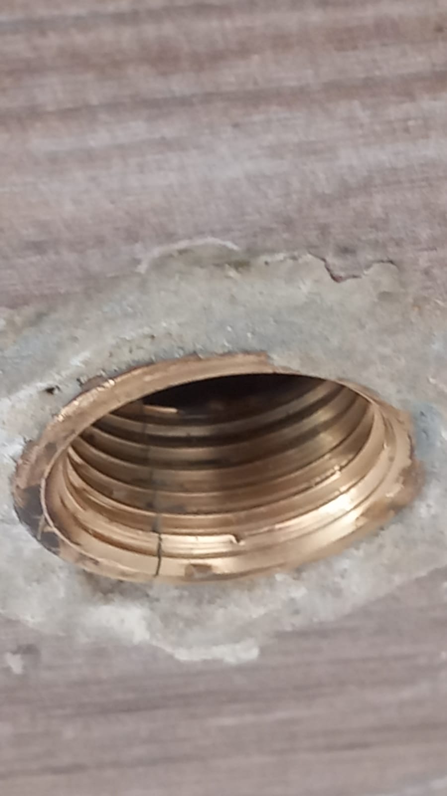

Grazie per le risposte:
Vi allego foto della crepa e dello spruzzo.
Sto entrando nell'ottica di rimuovere la piastrella e sostituire il raccordo perchè la crepa corre lungo tutto il filetto e non vorrei che nel tempo eventuali perdite mi costringano a rimetterci le mani. La parete su cui sono le piastrelle è in cartongesso poichè, essendo la casa in bioedilizia, dietro ho un'intercapedine prima del muro portante in Xlam.
Il raccordo è attaccato ad un tubo flessibile bianco e cementato sul foro della piastrella.
Certo è una grandissima seccatura rimuovere la vasca, scassare la piastrella e parte del cartongesso, ma forse è l'opzione migliore..voi che dite?

Re: [filetto raccordo in ottone crepato] si puo riparare?
sulu ha scritto:Il raccordo è attaccato ad un tubo flessibile bianco e cementato sul foro della piastrella.
Intanto bisognerebbe capire meglio come il raccordo crepato è attaccato a questo tubo flessibile bianco. Dalla foto non si vede... tu l'hai visto? Come è fatto? Puoi fare un foto dove sui veda il fondo del raccordo illuminato? Ce la fai ad inserirci il dito mignolo per sentire se è una curva?
Comunque, io prima di smontare tutto, allargherei il foro nella piastrella e ci salderei esternamente un tubo ribusto sempre di ottone. Eventualmente poi si tratta solo di ripassare il maschio dentro la filettatura.
