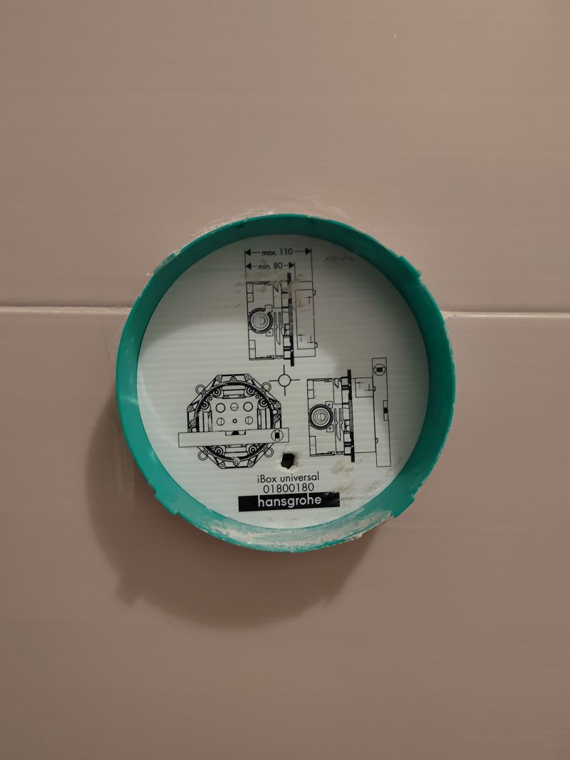

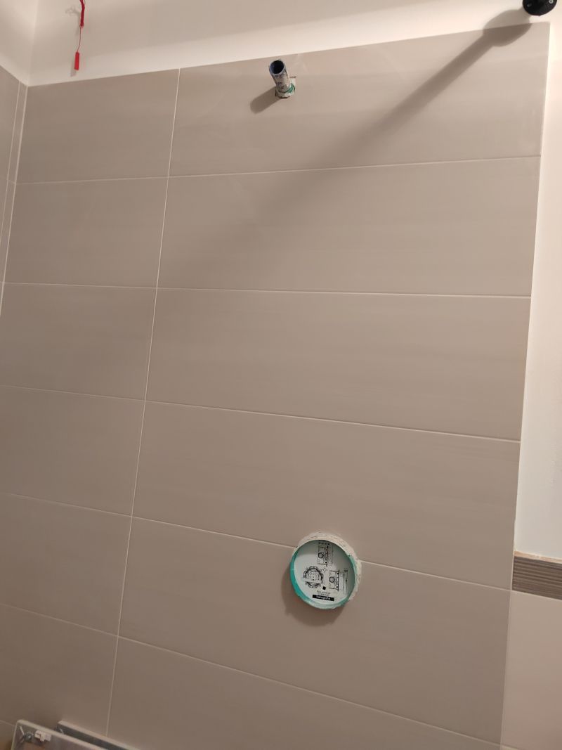

Ecco qui.
la predisposizione per il termostatico e in generale la doccia
- IMG_20220915_200858.jpg (79.6 KiB) Visto 1737 volte
- IMG_20220915_200904.jpg (62.61 KiB) Visto 1737 volte

Il sistema iBox (01800180) della Hansgrohe consente di montare diverse soluzioni, non soltanto il termostatico ma anche un miscelatore normale, tipo questo:
https://www.hansgrohe.it/articledetail- ... l-72667000

Ah......
E allora il problema è risolto.....
Pero mi resta a questo punto la curiosità: a me (per fortuna) è stato installato l'iBox, che consente entrambe le scelte.
Ma suppongo però che non sempre ci sia questa possibilità, e quindi in quel caso quali sarebbero le possibili soluzioni al problema?

Alcune case come questa fanno un unico corpo universale (per modo di dire perchè è universale solo per i loro prodotti) che va fissata ai tubi e murata su cui è poi possibile montare i vari modelli della gamma.
Negli altri casi invece è il miscelatore stesso (o miscelatore termostatico) che viene fissato ai tubi e murato, quindi l'alternativa lì è solo quella di rompere le mattonelle.
