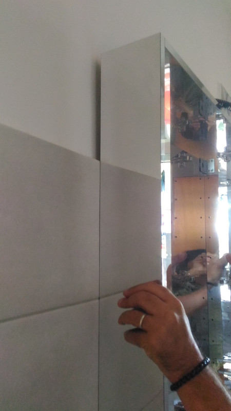

Buongiorno,

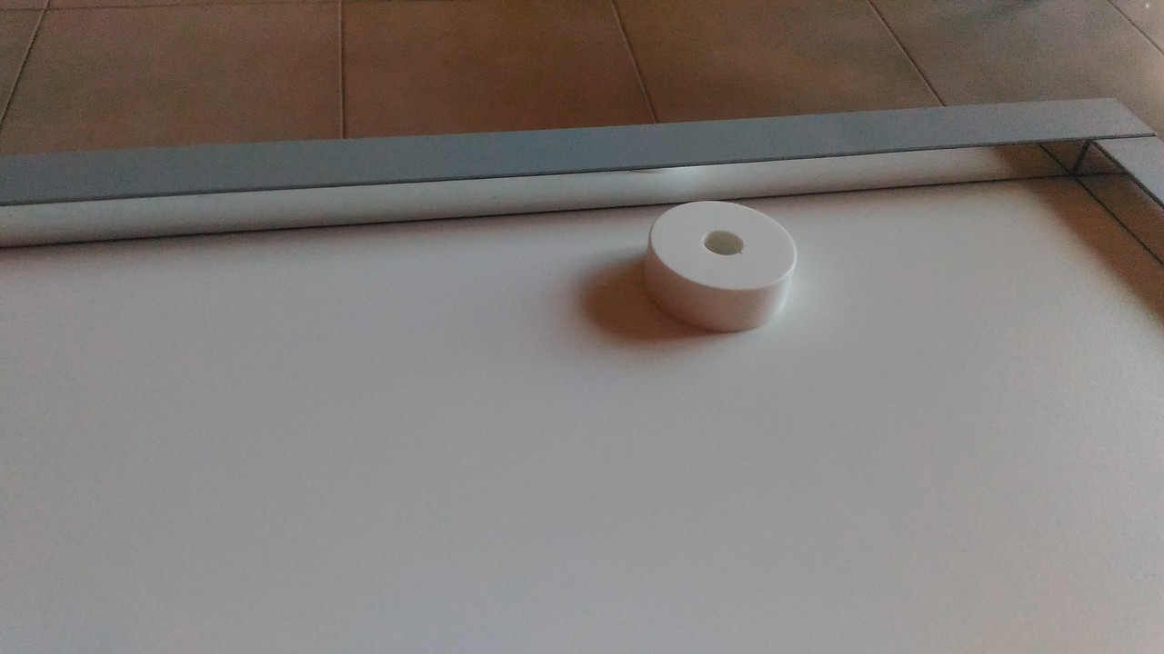

dovrei attaccare al muro del bagno (foratini a coltello) uno specchio contenitore del peso di 20 kg circa. Il problema è che la parte bassa del mobiletto poggia sulle piastrelle mentre la parte alta (dove devono essere collocate le viti di fissaggio) non aderisce al muro perché le piastrelle arrivano ad una certa altezza. Tra l'altro il fondo è leggermente rientrante dal livello del fianco (per cui sono già previsti degli spessori cilindrici). Come poter risolvere per collocare lo specchio?

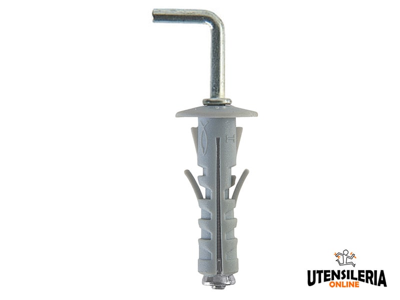

La Fischer fa degli stop con vite lunga senza testa con 2 dadi e 2 rondelle.
In pratica fissi lo stop al muro stringendo con un dado su una rondella, poi monti il pensile che lo fissi con la rondella e l'altro dado.
Io l'ho usato per il tuo stesso problema.
https://www.fischeritalia.it/it-it/prod ... one-sb-9-5

roby ha scritto:La Fischer fa degli stop con vite lunga senza testa con 2 dadi e 2 rondelle.

un ferramenta vicino casa? ;)
Oppure ne prendi 4:
https://www.amazon.it/TASSELLI-FISCHER- ... 00&sr=8-17
