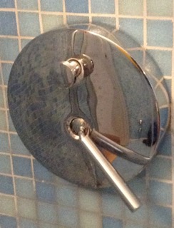

l' acqua, esce dalla ghiera che tiene fermo il pomello...non riesco a smontare la copertura circolare che permette di accedere al rubinetto
doccia non si smonta

svito il pomello circolare in alto, sotto cè un perno con brugola piccola in testa, svito questa secondo le specifiche istruzioni ma anche se estratta la lunga vite in mano non riesco poi a togliere la copertura grossa inox circolare
ho provato con lungo cacciavite ma rischio di rompere le piastrelline azzurre....

Prova con due spatole o due lame sui lati opposti.

provato oggi con due spatole, ho tolto un po di calcare ma non si toglie nulla....
ci riprovo con un po d'aceto....

https://www.zucchettikos.it/site_stored ... anuale.pdf
Come puoi vedere a pagina 8, la rimozione del rosone si effettua inserendo una lama tra parete e rosone stesso. Nella illustrazione si usa la lama di un cacciavite ma puoi provare con lame diverse. Puoi battere un po sulla borchia con qualcosa di legno o un martello di gomma.
