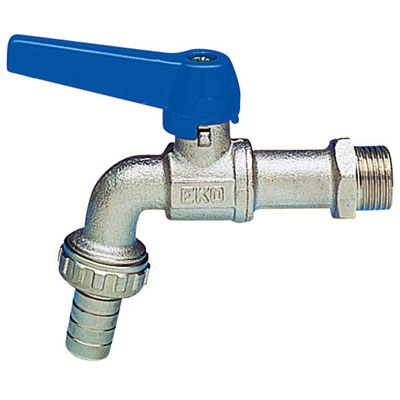

in pratica ho un rubinetto in garage che da anni perde più o meno 10 lt d'acqua al giorno. E' del tipo a sfera:
rubinetto sfera.jpg (40.86 KiB) Visto 8101 volte
Volendolo sostituire il problema è che non riesco a capire a quale utenza sia collegato, il collegamento è stato fatto anni fa da mio padre che adesso non può aiutarmi.

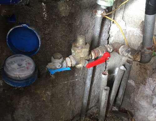

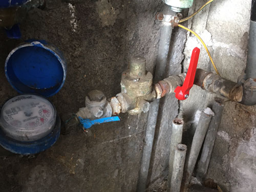

come detto avevo già usato il sistema di battere sul tubo, identificando il contatore, ma chiudendolo l'acqua continua a scorrere.
Tra l'altro ho anche trovato il numero di serie e corrisponde alla bolletta, quindi dovrebbe essere quello giusto.
Come detto però anche chiudendo (con manopola installata da me presa da rubinetto nuovo) l'acqua continua a scorrere allegramente, e la rotellina a girare.
allego foto.
aperto:
chiuso:
Quindi che faccio? Chiamo la compagnia e chiedo la sostituzione del rubinetto? (e sarebbe anche l'ora visto in che condizioni si trova...)
Attendo una mancanza d'acqua del quartiere per sostituire il rubinetto che perde? :shock:
Altri suggerimenti?

Scusa... prima di chiamare la compagnia, chiudi quel rubinetto, apri il tuo rubinetto (quello che devi sostituire) e verifica che anche con la chiave d'arresto chiusa il contatore gira.
Se il contatore non dovesse girare... allora il tuo rubinetto è attaccato su un'altra linea. : Chessygrin :

io ho chiuso il rubinetto a valle del contatore e aperto quello che devo sostituire, l'acqua fluisce, e la rotella gira.
In pratica chiuso o aperto non cambia nulla.

Sei certo che la maniglia che hai montato faccia girare il perno del rubinetto, vero? :oops:
Scusa la domanda ma un rubinetto a sfera può perdere ma non fare assolutamente nulla sembra strano (ho detto strano e non impossibile ;) )

me lo sono chiesto anch'io, dallo sforzo per farlo girare penso di si. (Che poi in pratica fa un quarto di giro).
Ho provato prima (ed anche dopo) con una pinza e con la chiave da 6 ma si muoveva appena, non ho forzato troppo per non rovinarlo più di quanto già non è...
Avevo anche pensato che si trattasse di un rubinetto classico e non a sfera, che per chiudersi ha bisogno di più giri, ma ha i classici fermi della manetta, quindi dovrebbe essere a sfera...

Se con la chiave non gira allora probabilmente quella maniglia, non essendo la sua, non aggancia bene e non fa girare il perno e quindi non si riesce a chiudere il rubinetto.
Se il rubinetto è a monte del contatore e se la bolletta ti arriva dal gestore dell'acqua e non dal condominio (in alcuni condomini c'è un unico allaccio condominiale e poi il condominio ripartisce il consumo in base ai contatori condominiali) allora dovrai rivolgerti alla compagnia distributrice.
In caso contrario all'idraulico.
