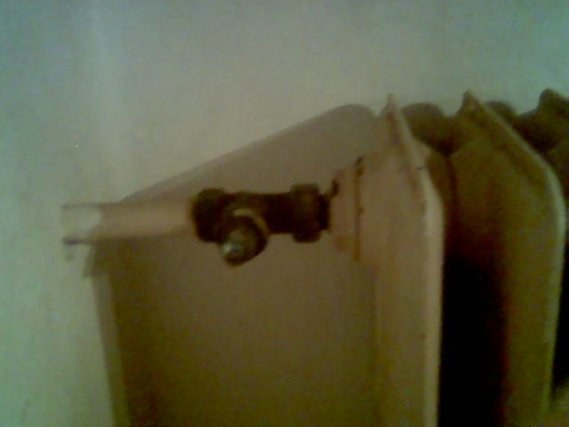

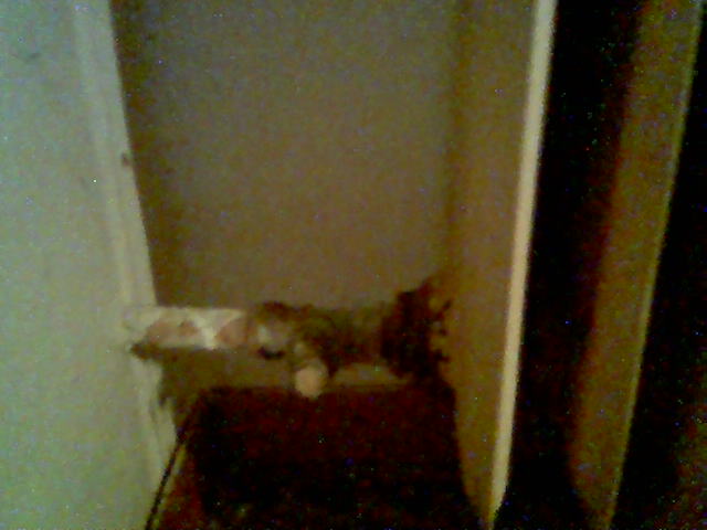

Allego foto della valvola di mandata e del detentore

Dovresti anche dire quanto è caldo il tubo del ritorno... ma la risposta è sottintesa: il tubo sarà quasi freddo. Perché, guardando le foto che hai messo, viene da pensare che il termosifone sia completamente otturato dalla ruggine. Quindi, se fosse così, anche il detentore in uscita sarà sicuramente bloccato dalla ruggine, bloccando la circolazione dell'acqua. Sperando, poi, che il tappo sia solo lì e non anche nel tubo del ritorno.Vale9 ha scritto:Si, infatti il tubo che arriva alla valvola di mandata è caldo..
Non puoi fare una foto più nitida del detentore in basso? Magari, prima di smontare tutto, tenendo chiusa la mandata il alto si può provare a smontare la regolazione di tale detentore per capire se, come e quanta acqua esce.
Però, appunto, bisogna vedere bene come è fatta la regolazione di tale detentore: magari è come un rubinetto e basta smontare il vitone. Anche se ho paura che, visto come è ridotto, appena cerchi di smontarlo ti si sbriciola in mano... ma aspettiamo ad avere una immagine chiara del detentore. Magari con una spazzola di acciaio cerca di dargli una pulita, al fine di poter capire se è ancora integro oppure è proprio tutto corroso e, in quel caso, è inutile anche cercare di smontarlo e conviene organizzarsi per la sua sostituzione. Naturalmente, a quel punto, devi tirare giù anche il radiatore e fargli un lavaggio completo.
Poi ora stiamo ragionando sul fatto che il tappo sia sul detentore... ma chi ci dice che anche la valvola di mandata funzioni bene? Magari, invece, il tappo è proprio lì. Però a regola è sempre meglio farsi dal detentore: difatti, appena riesci a smontare il "vitone" lo vedi subito se anche la valvola di mandata funziona correttamente; tanto varrebbe che anche da questa tutta aperta il passaggio fosse quasi nullo.
