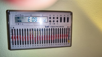

mi scuso se non ho inserito la domanda nel giusto settore...stamani facendo una prova del riscaldamento ho notato che il termostato ambiente
segnala errore :E08 (vedi foto) il resto e' tutto funzionante.Leggendo le istruzioni ho provato a fare scorrere piu' volte il cursore relativo al canale 8 ma continua a segnalare errore...qualcuno sa darmi un consiglio in merito? Grazie Saluti

prova a pulire i contatti sotto il cavaliere nr. 8

intanto controlla visivamente se le lamelle chiudono bene,
per pulirle puoi usare alcol oppure uno degli appositi spray
della linea WD-40, ad esempio

I disossidanti per contatti elettrici spray esistono anche di tipo "secco", che non lasciano una patina grassa ma evaporano completamente.
Vanno bene certamente entrambi, personalmente preferisco (se lo trovo) usare quello "secco".

Ho usato quello spray xchè il tipo secco non sono riuscito a trovarlo.... comunque non ho risolto...tutto il resto funziona tranne il canale 8... probabilmente è rotto ....Capitan Farloc ha scritto: lun 28 nov 2022 8:29 am I disossidanti per contatti elettrici spray esistono anche di tipo "secco", che non lasciano una patina grassa ma evaporano completamente.
