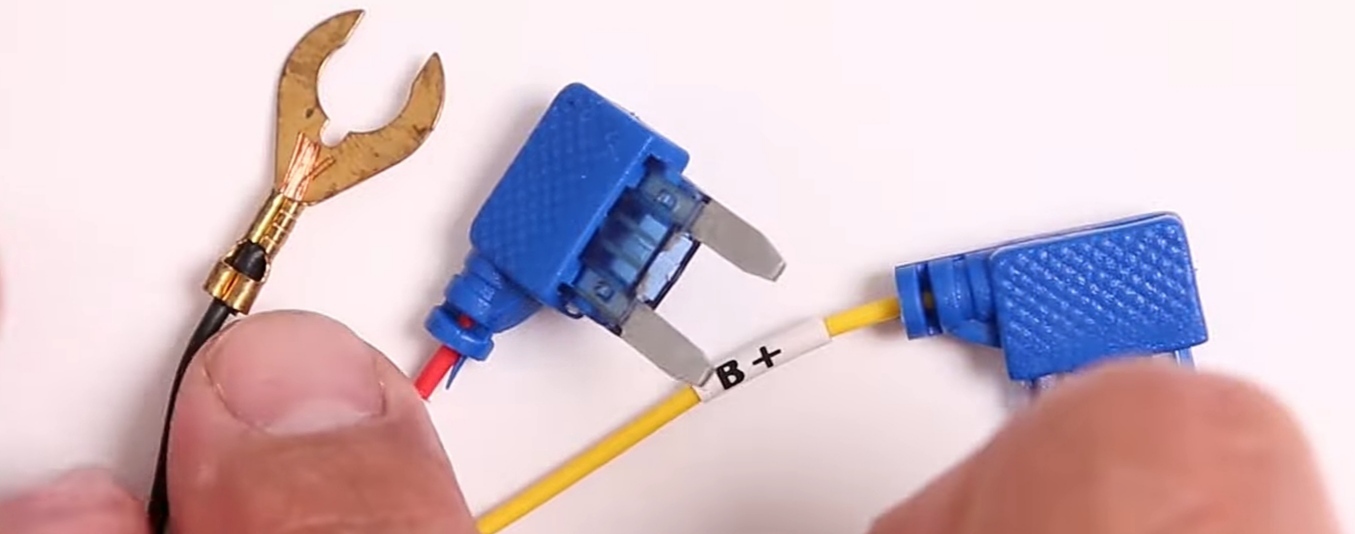

Allora, l'assistent parcking immagino sia la possibilità di registrare quando la macchina è parcheggiata.
Quello può funzionare solo se il filo giallo è collegato in uno slot di fusibile che sia sotto tensione anche quando la chiave è tolta. Hai controllato che sia così?
Se tu colleghi un filo in uno slot dove già c'è un fusibile, devi utilizzare l'accessorio con il doppio fusibile, collegato come indicato nel disegno (con il positivo orientato correttamente) e poi nella postazione inferiore devi mettere il fusibile della macchina che hai appena tolto, mentre nella postazione superiore devi mettere il cavo che va verso la dashcam.

Capitan Farloc ha scritto: gio 22 dic 2022 10:36 pm Se tu colleghi un filo in uno slot dove già c'è un fusibile, devi utilizzare l'accessorio con il doppio fusibile, collegato come indicato nel disegno (con il positivo orientato correttamente) e poi nella postazione inferiore devi mettere il fusibile della macchina che hai appena tolto, mentre nella postazione superiore devi mettere il cavo che va verso la dashcam
Dal momento che la dashcam funziona non sarebbe necessario questa integrazione. Se tu pensi sia indispensabile per una maggior sicurezza dell'impianto e per l'auto in generale cercherò di montare i due alloggi multifusibili il prima possibile...appena riesco a reperirli online (sembrano introvabili qui nella mia zona).
Messaggi: 9937
Re: Elettrauto cercasi - Problemi Montaggio DashCam
Quei connettori fanno anche da fusibile, dovresti vedere se l'amperaggio è uguale a quello del fusibile che hai tolto può andare bene anche così, se è diverso invece no.

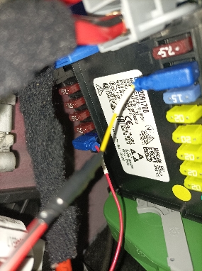

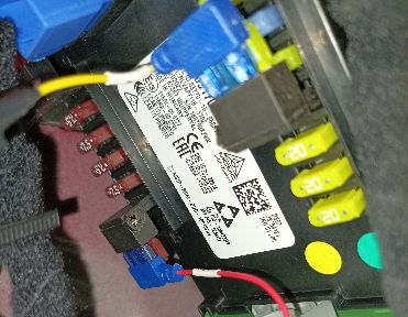

In attesa di una risposta dal venditore riguardo agli ampere dei fusibili collegati ai due positivi ho messo due connettori multipli
P.s. non riesco ad allegare foto perché sempre piu grandi di dimensioni
Messaggi: 3447
Mixxer979 ha scritto: ven 23 dic 2022 4:16 pm In attesa di una risposta dal venditore riguardo agli ampere dei fusibili collegati ai due positivi ho messo due connettori multipli
Ma guarda che hai i fusibili integrati nei connettori. Se vuoi vedere da quanto sono basta sfilarli.

Prima dei connettori multipli
Con i connettori multipli ho dovuto cambiare una porta per assenza di spazio
