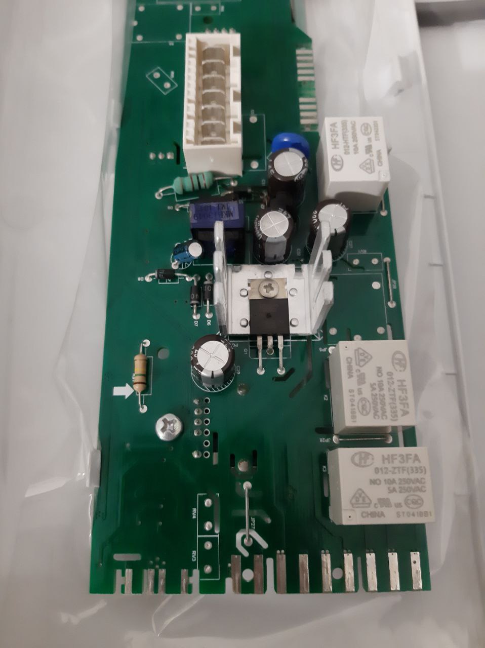

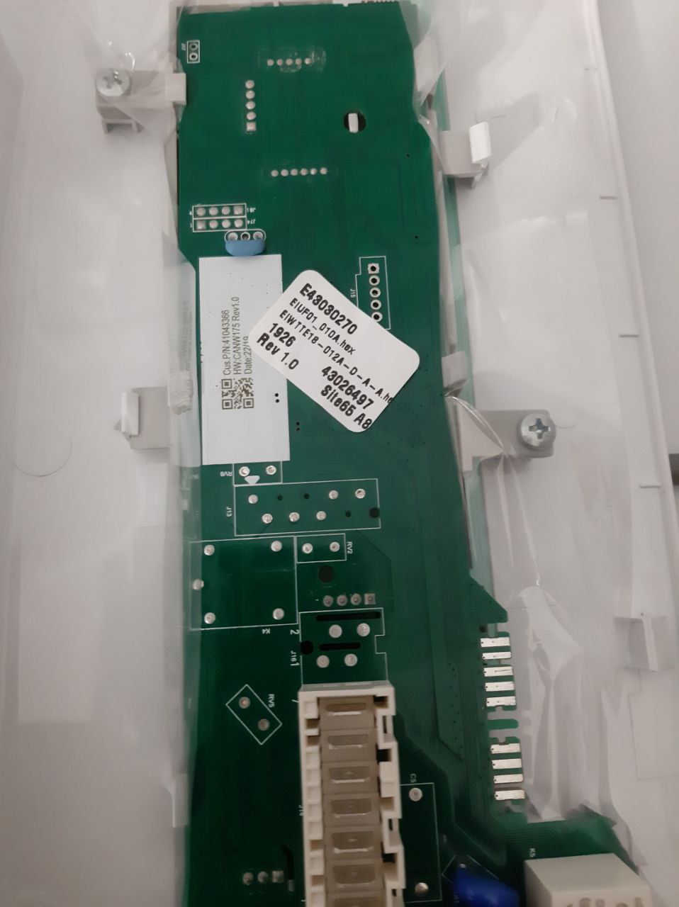

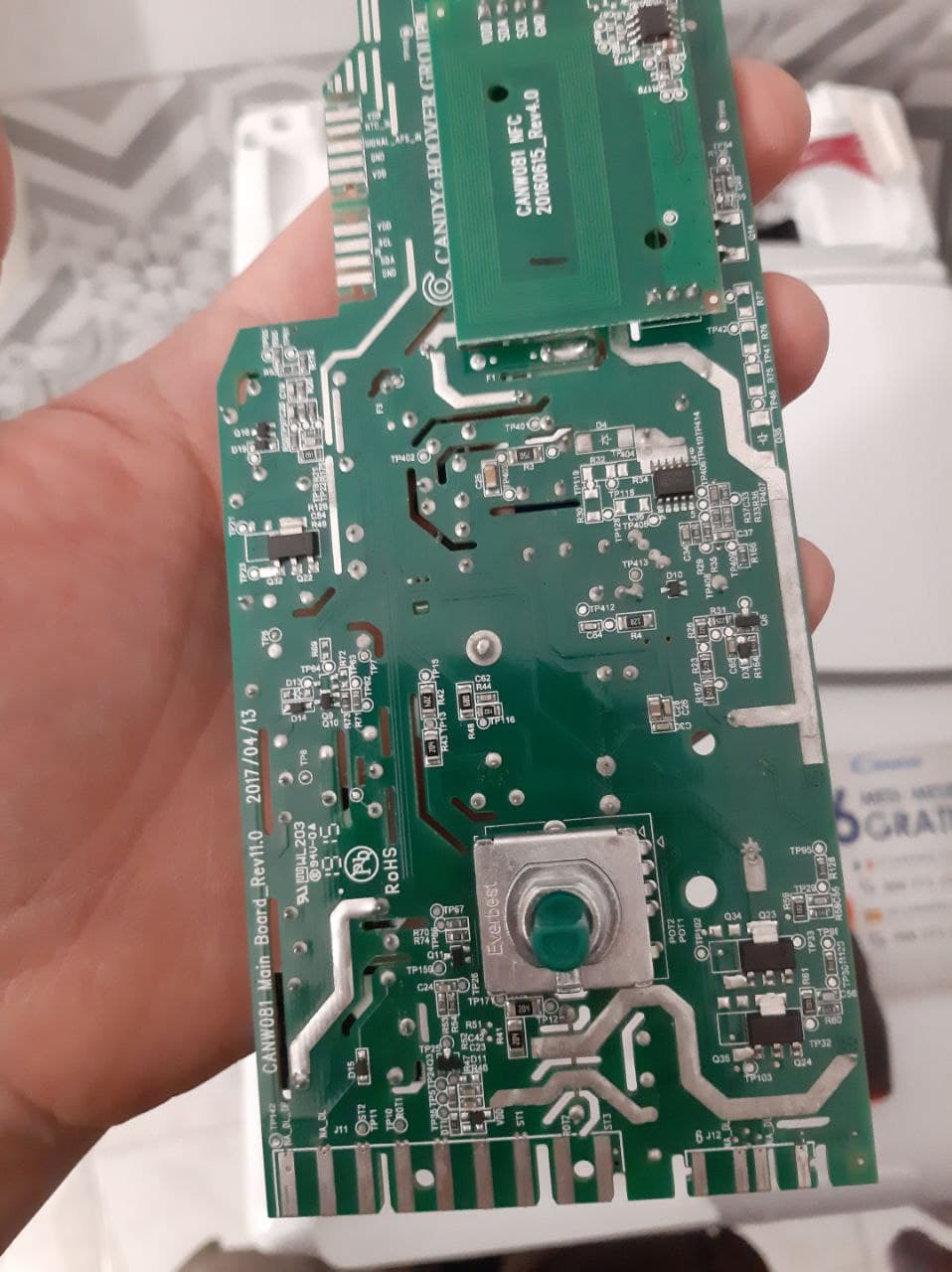

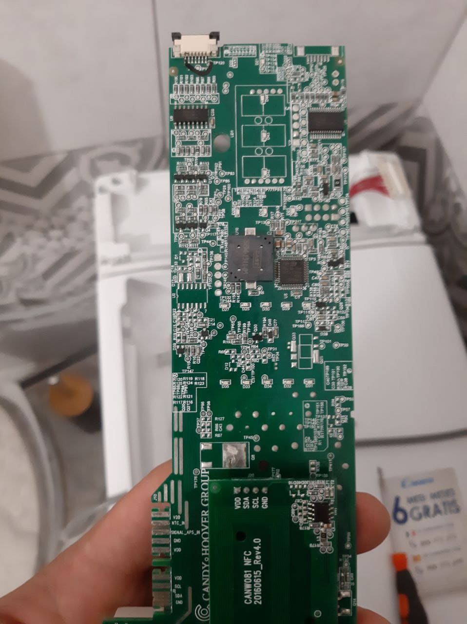

puoi postare una foto sia lato componenti sia lato saldature della scheda ?

In allegato le foto della scheda davanti e dietro, che tra l'altro queste sono foto della scheda sostituita, quella attuale è comunque identica
- IMG_20230217_194003_429-min.jpg (122.28 KiB) Visto 2706 volte
- IMG_20230217_194003_194-min.jpg (106.7 KiB) Visto 2706 volte
- IMG_20230217_194003_949-min.jpg (93.29 KiB) Visto 2706 volte
Re: Lavatrice Candy Smart CST 360L-01 carica dall'alto - Carica e scarica acqua più volte e poi va in errore
Ultima foto
- IMG_20230217_194003_928-min.jpg (118.01 KiB) Visto 2706 volte
