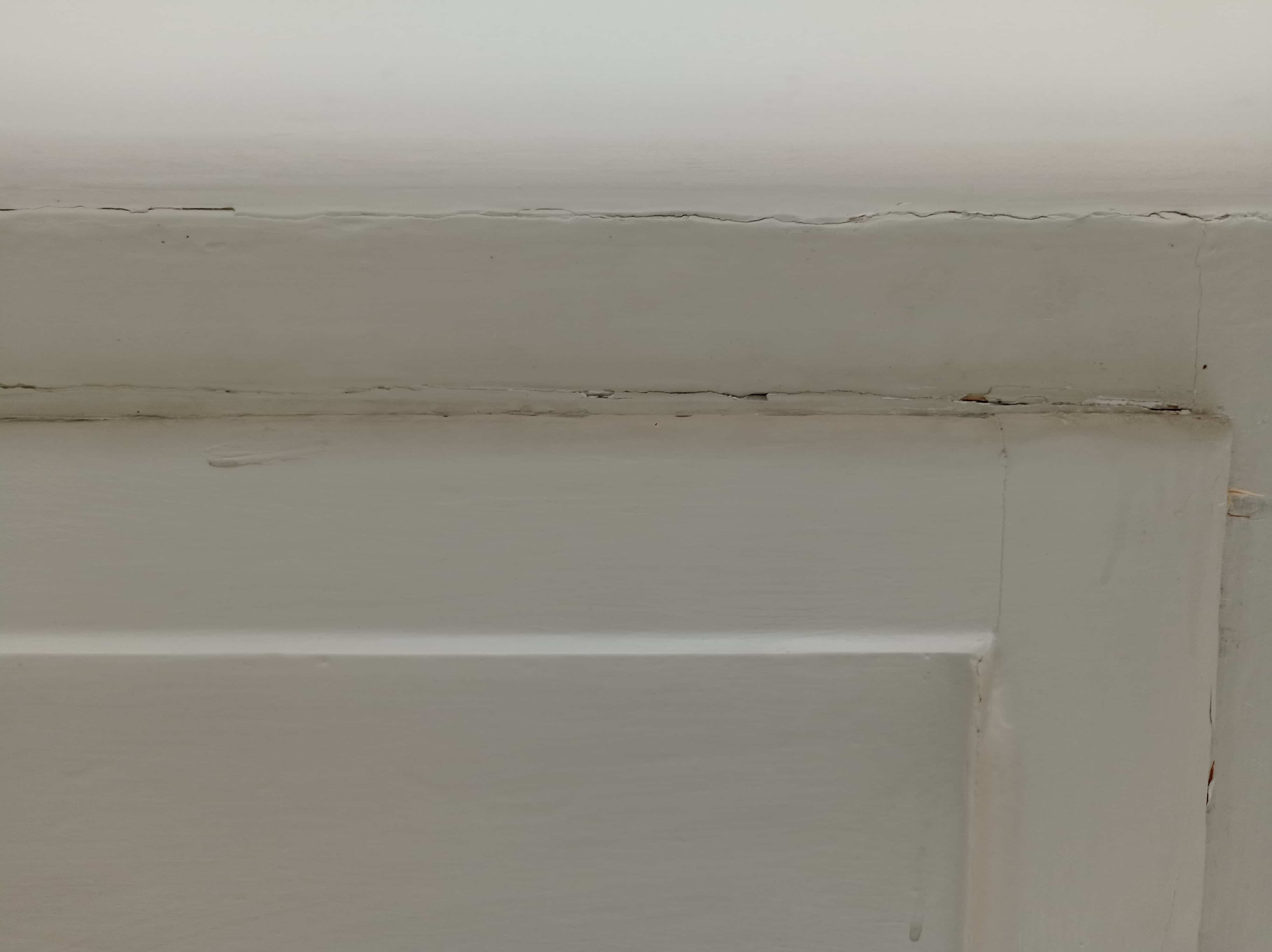

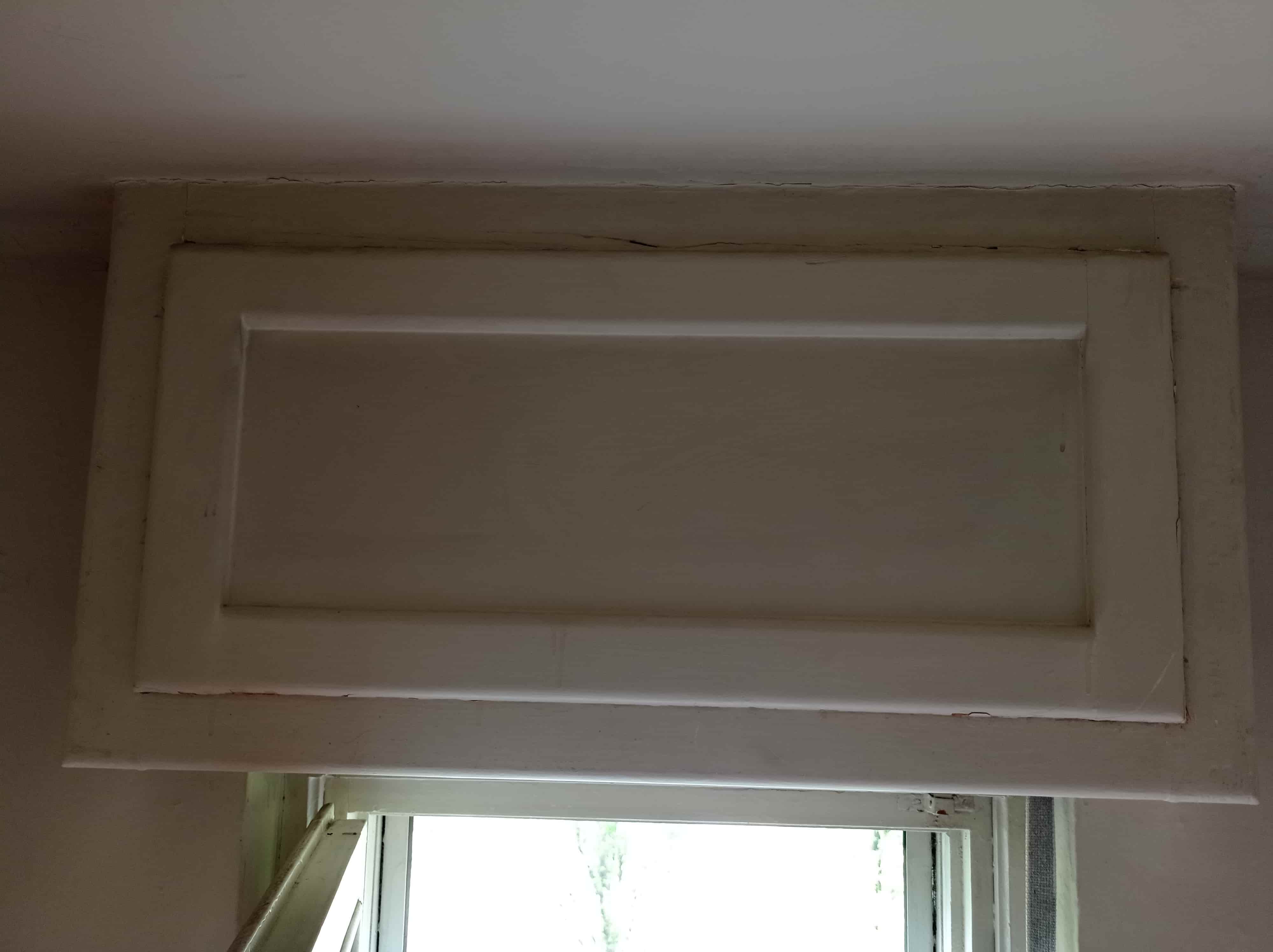

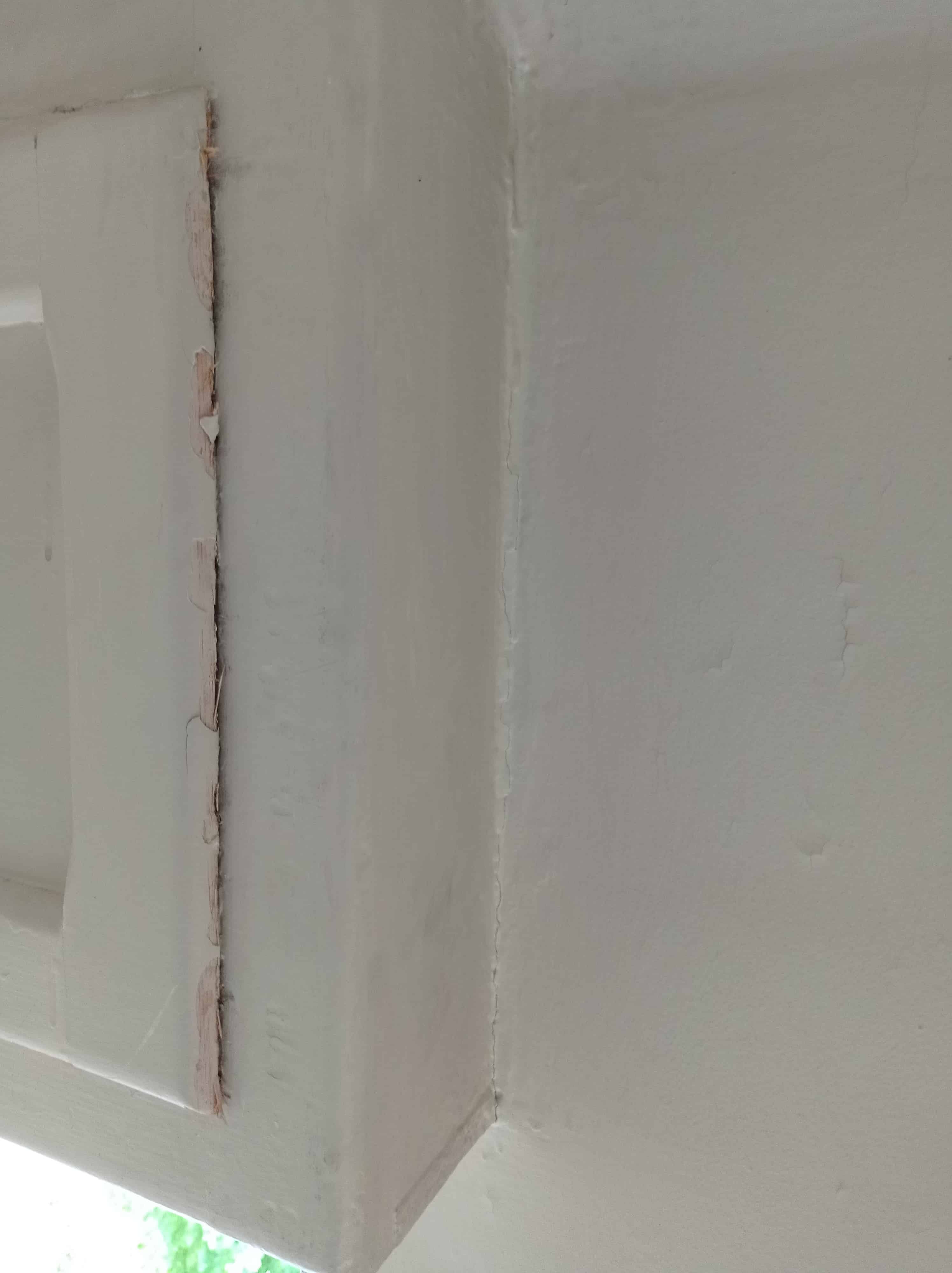

Salve.
Avrei bisogno di un consiglio.
Sto cercando di aprire un vecchio cassonetto in legno in cui l'avvolgibile si è completamente raccolta.
Si trova in una casa in affitto ed il proprietario l'ha fatto verniciare, pertanto la stessa vernice ha fatto da collante.
Ho seguito i contorni del pannello di chiusura per staccare la vernice e sto forzando la sua apertura con una mannaia da cucina lungo i bordi.
Il problema è che noto che, forzando dal basso, il pannello non si muove assolutamente mentre, provando dall'alto, si muove abbastanza ma si muove anche una parte della cornice: temo che possa esserci un incastro e, se forzassi un po' di più, spaccherei parte della cornice.
Qualcuno potrebbe darmi una dritta? Qualcuno potrebbe indicarmi come è inserito all'origine il pannello e su quali lati mi converrebbe forzare?
Grazie già da ora.
PS: Allego delle foto per mostrarvi com'è fatto il cassonetto in questione.

Si usava un sistema di aggancio, due astine nella parte interna, sporgenti. Devi spingere verso l'alto, poi tiri verso l'esterno la parte in basso e dovrebbe uscire.

Grazie per il suggerimento.
Ho provato. Noto che il pannello si muove in maniera quasi impercettibile, ma non riesco ad alzare e tirare allo stesso tempo. Inoltre, forse lo strato di vernice impedisce la fuoriuscita agevole a causa dello spessore maggiore che comporta.

non devi alzare e tirare contemporaneamente, deve prima scorrere verso
l'alto di almeno 1 cm, se non ci riesci prova a mettere un pezzo di legno
sotto e batti con un martello, una volta alzato devi tirare verso di te
afferrandolo da sotto

Ieri ho potuto attuare quanto suggeritomi per l'apertura del coperchio del cassonetto in legno. Sono riuscito ad aprirlo anche se nella parte superiore si è rotto quasi tutto il "binario" della cassa in quanto tale bordo era incastrato nella fessura superiore del coperchio.
