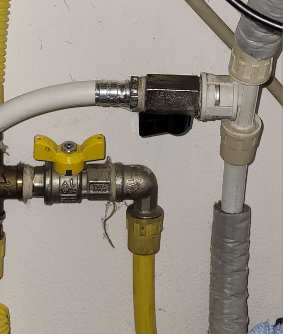

- Manopola sotto caldaia
- 20230620_124617.jpg (46.75 KiB) Visto 2788 volte

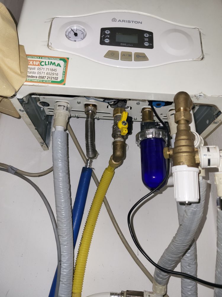

- Messaggi: 17894
Re: perdita acqua contatore che gira
guarda sotto la caldaia ci deve essere una seconda manopola
per caricare l'impianto dei termosifoni, se è rimasta parzialmente
aperta e c'è una piccola perdita nell'impianto la pressione rimane
costante, se posti una foto della caldaia vista da sotto è meglio
Buongiorno questo è il sotto della caldaia
- 20230621_121857.jpg (102.31 KiB) Visto 2771 volte
- Messaggi: 17894
controlla quella manopolina azzurra sulla destra se è stretta bene
Fatto e stretta al massimo
