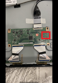

Fai una foto della zona nel rettangolo rosso di entrambe.

L'immagine mi dimenticai! :lol:

ENRICO51 ha scritto: gio 31 ago 2023 7:51 pm L'immagine mi dimenticai! :lol:
Questo è il dettaglio del rettangolo rosso.
Questa è la vecchia t-con
Questa è la nuova
