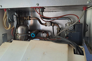

Buonasera. Ho una vecchia caldaia Radiant del 2000 (flutronic Metano SF16) che utilizzo solo per l'acqua sanitaria (i termosifoni hanno altro impianto centralizzato). Ha sempre funzionato bene. Da quando ho cambiato un rubinetto della cucina però mi perde dalla valvola di sicurezza. L'ho sostituita con una nuova (da 8 bar come già c'era). Il vaso di espansione l'ho riempito a 1,5 bar (è un vaso da 0,5 litri). La cosa che mi fa rabbia è che la caldaia funziona a tutti gli effetti e mentre scalda non perde nulla. Se poi chiudo l'acqua calda e apro quella fredda, inizia a gocciolare in modo importante dalla valvola di sicurezza. significa, deduco, che l'acqua ha raggiunto e superato gli 8 bar di pressione.

Grazie. Il vaso l ho trovato scarico e secondo me lo era da tempo, e non perdeva però. Lho caricato e scaricato un po di volte. Se lo scarico premendo la valvolina esce solo aria e non acqua... che sia sotto dimensionato mi sembra strano.. tra l 'altro più grande non c entra proprio come dimensione..

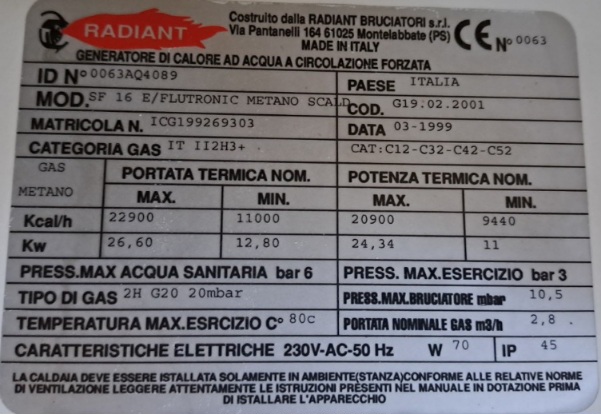

Messaggio da darksun »
Ecco nella foto la targa.. a quanto lo carico dici?

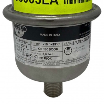

appena a casa ci riguardo meglio ma non mi sembra ci sia più l'etichetta.
Grazie dalmos. proverò a precaricarlo a 3,5 bar. non ero andato oltre 1,5 bar perché credevo di fare danni. :)
