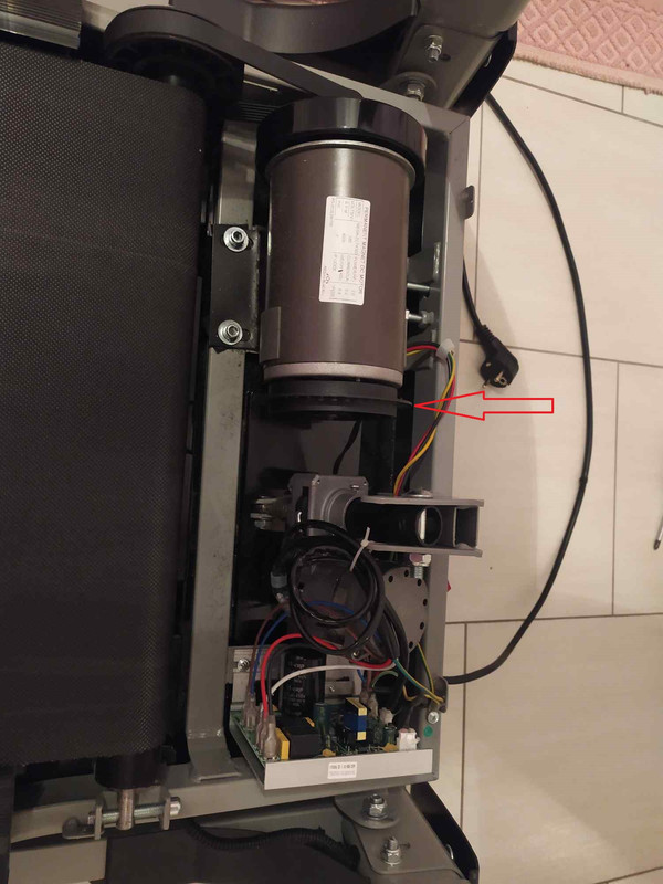

Buon giorno al decimo utilizzo il Tapirulan ha smesso di andare errore E2 ORA SCRIVE E5 in accensione e subito E2 .. dovrebbe essere errore sensore movimento ma non lo trovo da nessuna parte per pulirlo la marca è koolook...grazie
Messaggi: 17886
Re: Tapirulan

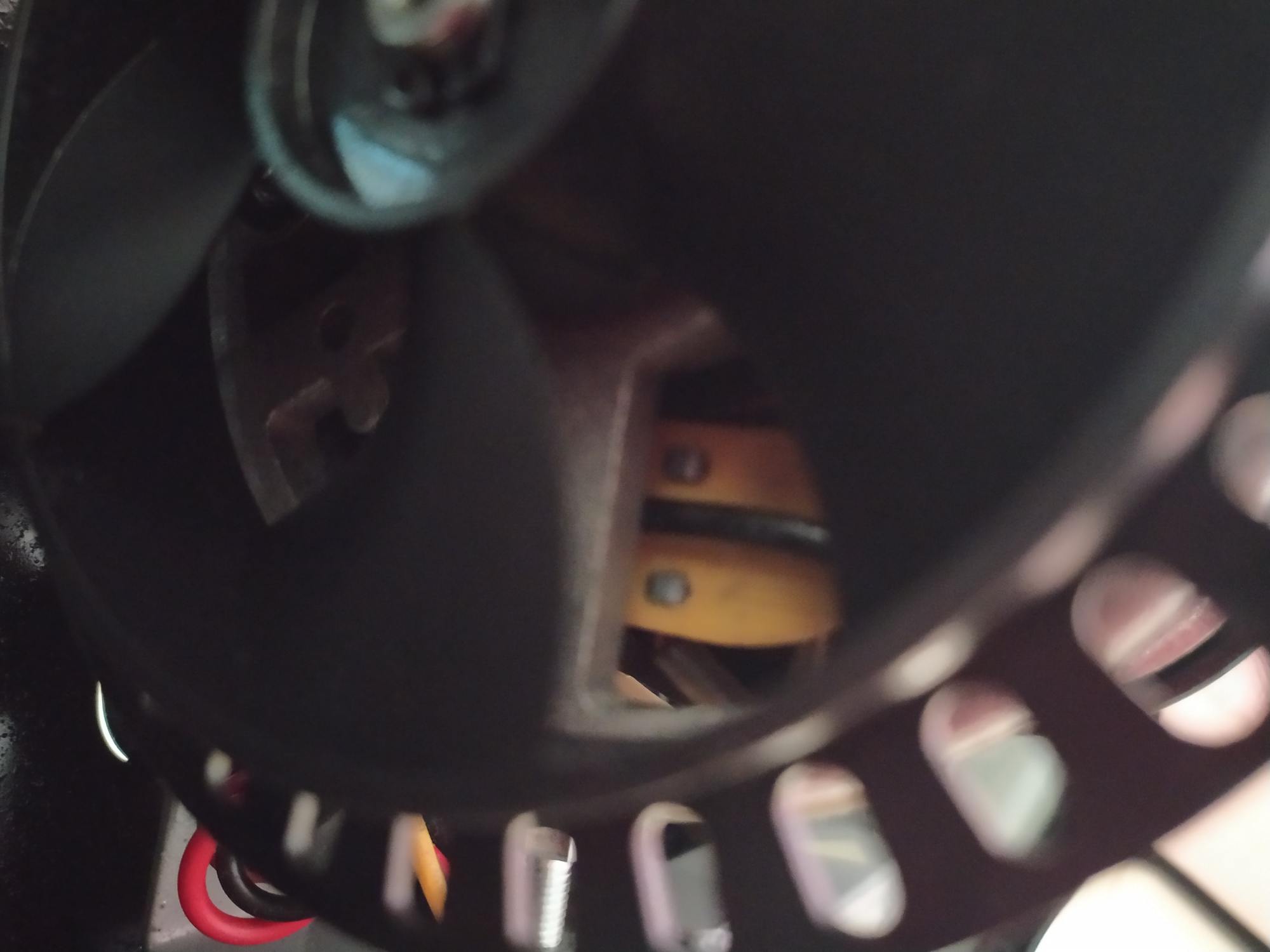

la tachimetrica dovrebbe essere lungo questo disco forse sul lato sinistro
o sotto al motore, fai una foto con più illuminazione e più ravvicinata in quel punto

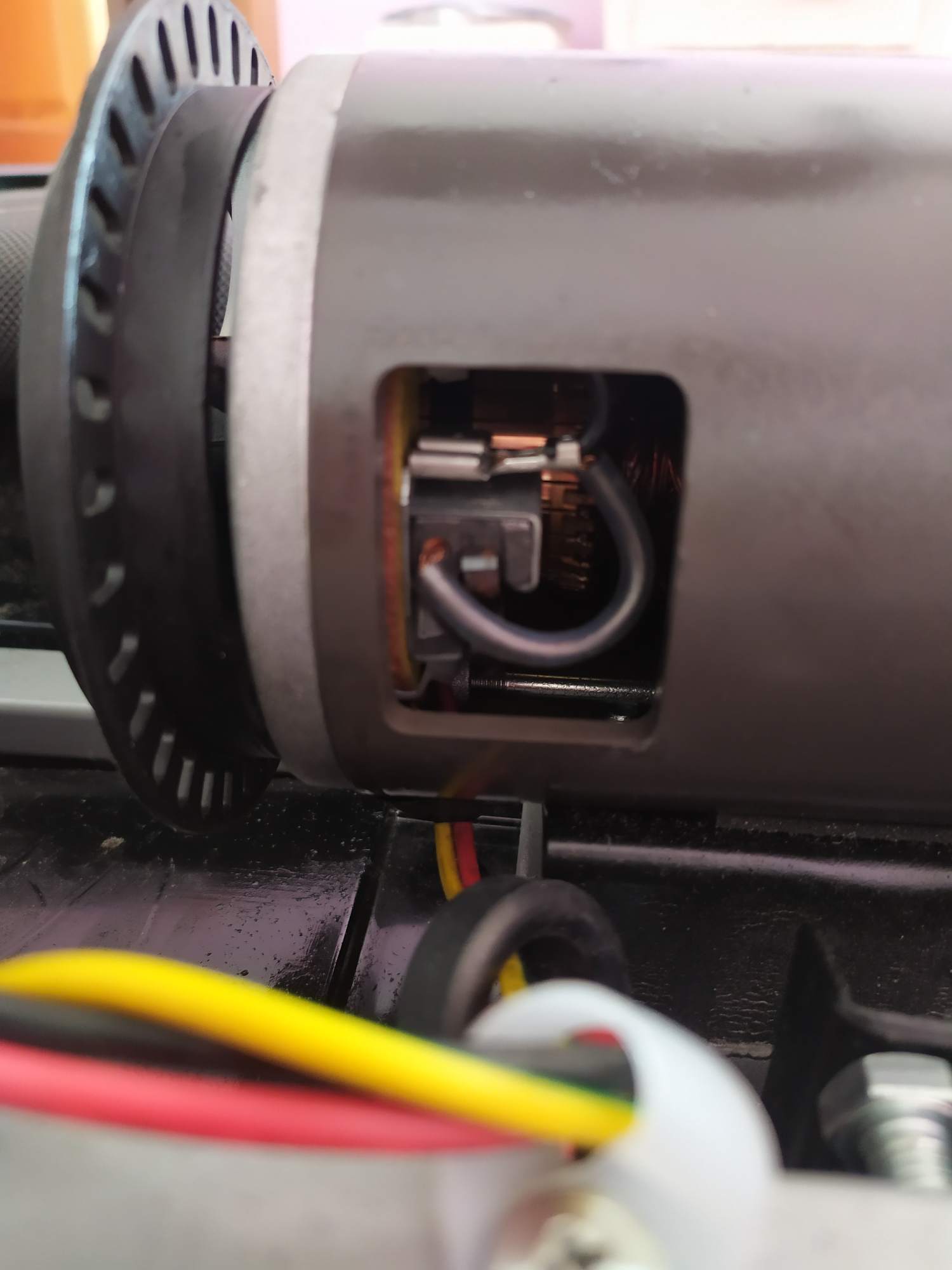

Lì si vedevano delle scintille internamente

Re: Tapirulan
segui quel cavetto nero che ho cerchiato che dovrebbe andare dove
ho cerchiato sulla scheda

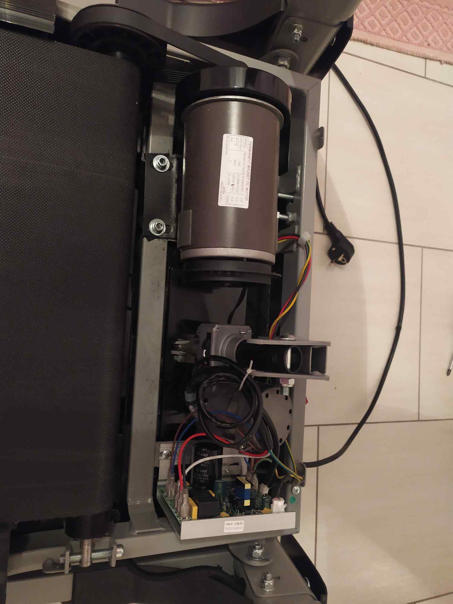

Da fuori si vede solo questo
Messaggi: 17886
Re: Tapirulan
mariobrossh ha scritto: sab 21 ott 2023 10:45 am segui quel cavetto nero che ho cerchiato che dovrebbe andare dove
Messaggi: 17886
Re: Tapirulan
la tachimetrica è una specie di U di plastica dove ci scorre quella ruota
forata in foto

Quella e l'ombra dei tre fili che entrano nel motore e quel jek e quello che dalla scheda sale su ai comandi

Ho spruzzato del pulisci contatti qui ed è partito però fa un rumorino come fosse di scintille
Messaggi: 2541
Re: Tapirulan
Massi 80 ha scritto: sab 21 ott 2023 7:39 am Buon giorno al decimo utilizzo il Tapirulan ha smesso di andare
Decimo utilizo, è nuovo? Se è in garanzia non toccare nulla e rivolgiti al venditore o alla ditta che lo commercia, pena la decadenzadella garanzia stessa.
Dove hai spruzzato il liquido ci sono le spazzole, forse c'è finita della polvere o sporco.
