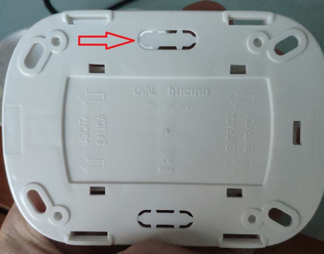

Allora, dalle foto che hai fatto non si capisce benissimo ma da quanto ho capito la presa dovrebbe essere costituita da due pezzi, un pezzo inferiore che è quello che va attaccato al muro ed un pezzo superiore che è quello che ha i morsetti elettrici a cui vanno attaccati i fili e le prese.
Al pezzo inferiore dovresti togliere il pezzetto di plastica indicato dalla freccia nella foto: Poi fissi questo pezzo al muro facendo coincidere il foro del muro con il foro che hai appena liberato dal pezzetto di plastica e fai uscire i fili da li.
Successivamente fissi i fili ai morsetti ed alla fine innesti il pezzo superiore a quello inferiore facendo passare i fili nello spazio laterale.
E' possibile fare quello che ho descritto o ci sono dei problemi?
Nel caso fammi sapere quali problemi incontri che cerchiamo di capire come risolverli.
