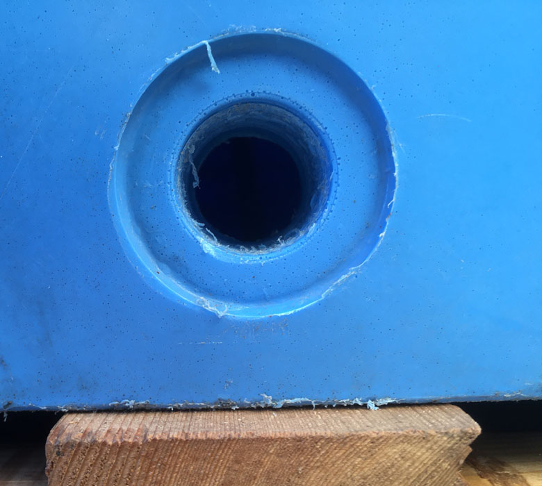

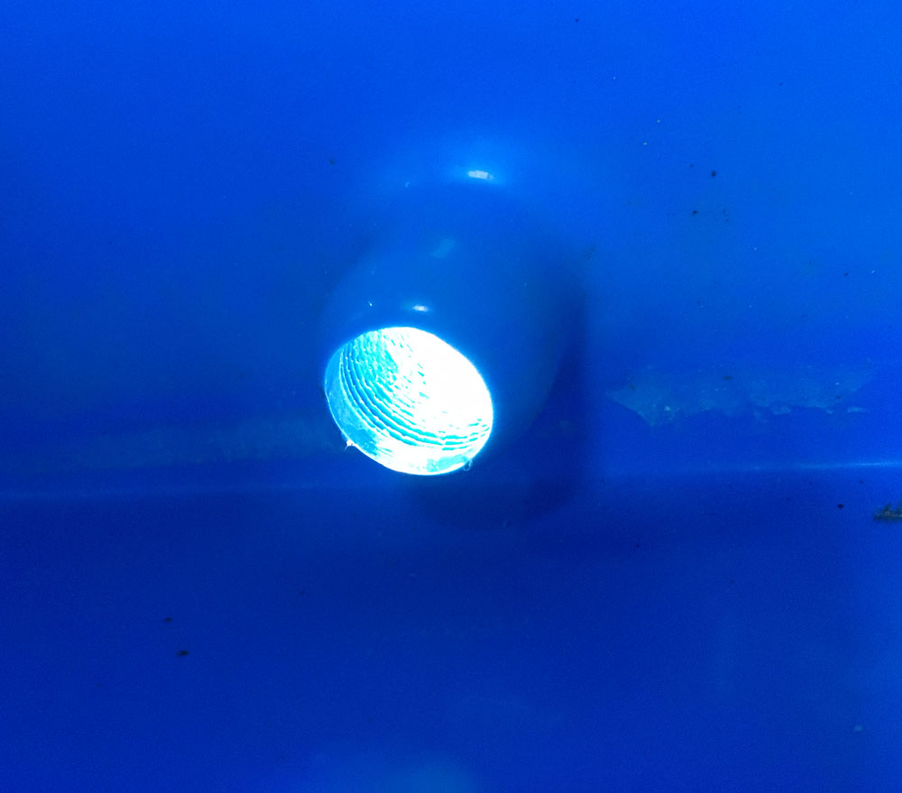

ecco le foto del foro inferiore, dove dovrebbe andare l'uscita dell'acqua verso la pompa.
Esterno: ed interno come vedete dall'interno si vedono i 4/5 cm di lunghezza della filettatura, e non mi sembra agevole mettere un eventuale controdado vista la piccola area che va in battuta.

quello in foto è il foro inferiore, da dove esce l'acqua, il galleggiante sta nel foro superiore, era per farvi capire come sono realizzati i fori e quant'è profonda la filettatura.
Io adesso in questo foro che vedete ho messo un nipple M-M da 3/4, con abbondante teflon, dove poi andrà una curva a 90°.
Quello che volevo capire è se tale accoppiamento sia scevro da perdite, ammesso che sia montato a regola d'arte, considerato che è metallo su plastica e che non c'è alcuna guarnizione che va in battuta.

purtroppo c'è una lieve perdita in corrispondenza dell'uscita acqua del serbatoio.
Il foro è quello che si vede in foto, per risolvere secondo voi meglio un manicotto passante in metallo o in pvc?
E, considerato che ci sarà il battente all'interno, funzionerà con quel prolungamento plastico? Non sembrerebb una buona idea praticare un altro foro, la parete non è tanto spessa.

no nel mio c'era solo un foro e basta, nel tuo caso credo che dovrai mettere
qualcosa che si avviti in quella filettatura guarnita col teflon e una bella
guarnizione in gomma nella parte esterna dove avvita la ghiera
