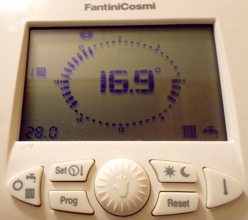

sai che mi stai facendo venire un dubbio! siamo più familiari a frequentare questa casa e mi sa che è stato scombinato qualcosa dall'anno scorso!
questo è ciò che compare sul diplay del termostato, che definisce la impostazione della temperatura del riscaldamento
termostato DSCN0079_2.JPG (62.67 KiB) Visto 1495 volte

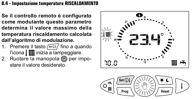

questo è ciò che dice il manuale del termostato a riguardo
cronot pag.29.png (83.18 KiB) Visto 1495 volte
il problema è dunque quel "28"? devo alzarlo fino a "70" come suggerisce il manuale?
se si risolve così, dove devo impostare la temperatura interna della casa, raggiunta la quale, la caldaia non deve più mandare acqua calda ai termosifoni?

Luciano ti ha chiesto a quanto è impostata la temperatura dell'acqua
dei termosifoni sulla caldaia non sul termostato dove viene impostata
la temperatura ambiente

oggi sono ritornato ed in effetti era come sospettavo: il problema è che qualcuno aveva scombinato le impostazioni del termostato.
in questo caso (caldaia+termostato) è impossibile impostare la temperatura dell'acqua del riscaldamento (termosifoni) dalla caldaia: io ho provato ma non c'è stato nulla da fare. ho dovuto agire per forza dal termostato, come nella pagina presa dal manuale, e portarlo a 55° e la caldaia si è adeguata a ruota. adesso è evidente che prima restavano tiepidi perchè l'acqua del riscaldamento fluiva solo a 28° benchè la temperatura ambiente diurna fosse impostata a 22°. in pratica il valore in oggetto stabilisce quanto rapidamente l'ambiente raggiungerà la temperatura desiderata: più è alta la temperatura dei termosifoni e prima si raggiungerà la temperatura ambiente desiderata impostata... almeno a me sembra che caldaia+termostato ragionino così!
comunque mettere questo valore a 70°, come nell'esempio del manuale, mi sembra un'esagerazione dato che la temperatura esterna non scende sotto i 5°; che ne pensate?
