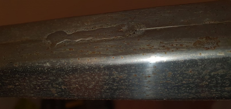

Vorrei mettere a nuovo la struttura di uno sgabello anni 70, secondo voi è Inox o cromato?

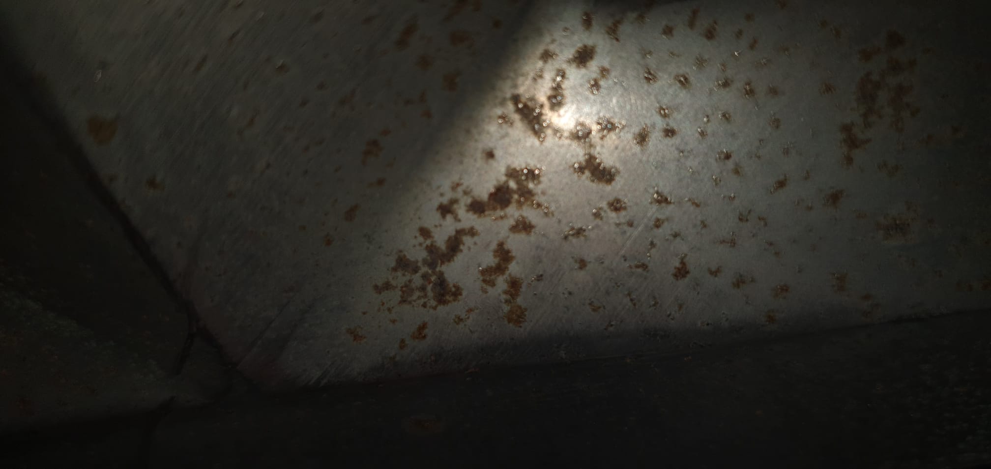

la calamita si attacca, ho provato a pulire con Sidol, carta alluminio, carta vetrata grana fine, flex con tampone cotone e pasta abrasiva, l'unica cosa che un po' pulisce è la carta vetrata ma poi lascia il tutto molto graffiato

E' tutto ferraccio arrugginito. Riportalo a ferro con la carta vetrata, quindi o lo smalti o lo rifai cromare, se lo era in origine.

Esistono dei prodotti appositi per lucidare le cromature che sono abbastanza efficaci.
Tieni conto però che quelle bolle di ruggine indicano dei punti in cui la cromatura è scoppiata e quindi dopo che avrai lucidato il tutto ti rimarranno dei puntini più o meno grandi, dipende dal danno, dove la cromatura è andata.

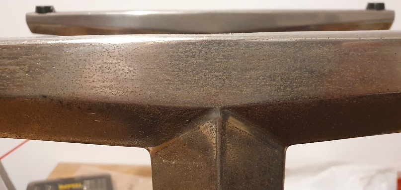

Il convertitore no perchè voglio lasciare questo colore, ricromare no perchè mi costerebbe più di quanto ho pagato lo sgabello, riverniciare o smaltare nemmeno, cerco solo di togliere il più possibile la ruggine e lucidare la parte di cromo intatta, domani uso il flex con dischi per lucidare e pasta lucidante per metalli e vedo un po'
