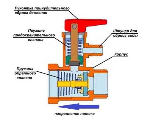

Dovresti dirci se la valvola perde sempre, anche col regolatore al minimo o saltuariamente. Nel primo caso mi vengono in mente due possibilità, la valvola è montata male o la valvola è difettosa. Smonta la valvola, e soffiaci dentro nel senso opposto al flusso segnato dalla freccia. Se chiude vuol dire che è montata male, se non chiude è difettosa o c'è qualche corpo estraneo che impedisce il funzionamento. Hai controllato che il termostato funziona e la temperatura non sale eccessivamente, anche se nuovo, può capitare di tutto.
la valvola è più o meno così:
- valvola scaldabagno.jpg (29.57 KiB) Visto 2842 volte

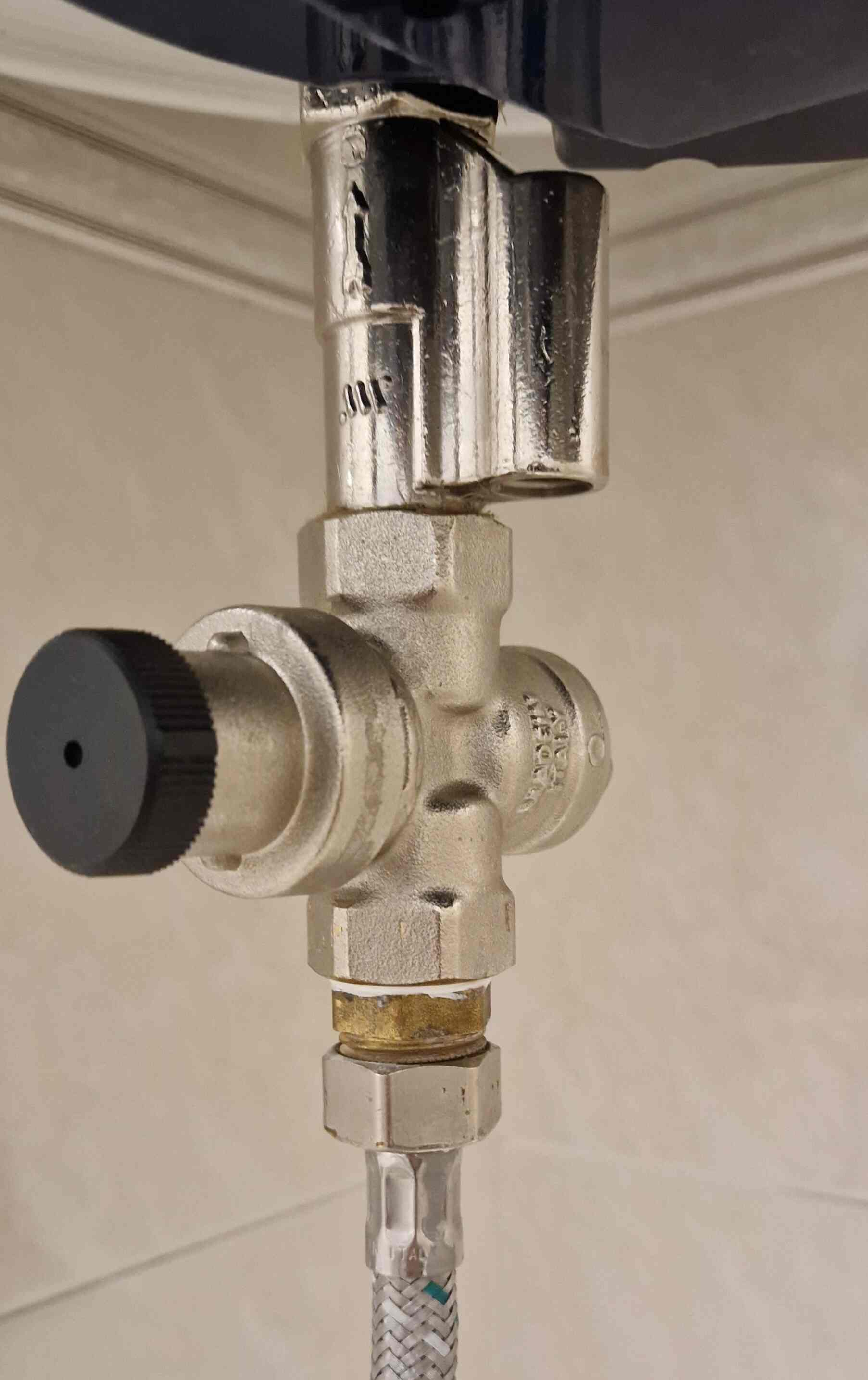

Ho il vostro medessimo problema. Il boiler perde solo quando riscalda l'acqua fino alla temperatura selezionata, dopo niente. Ho 2 riduttori di pressione a casa 1 vicino al contatore, l'altro sotto il boiler. Abbiamo rimpiazzato la valvola di sicurezza ma anche con la nuova perde quando riscalda.. poco ma sempre. È normale?. Come mai?
Allo scaldabagno è stata fatta una pulizia (rimuovere calcareo) e cambio di resistenza + anodo.., tutto nuovo e originale.
Veramente è un problema molto fastidioso. Ho provato a postare foto ma il limite di dimensioni è troppo basso. Vediamo se ci riesco

Foto riduttore di pressione (tarato al minimo) + valvola di sicurezza
- 20240318_185712.jpg (119.15 KiB) Visto 2817 volte
