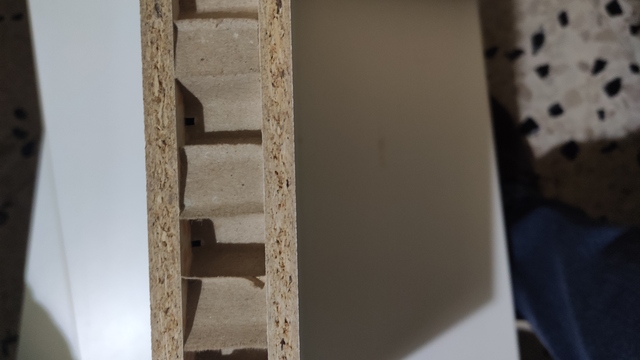

Buongiorno, avrei bisogno di un consiglio per il montaggio di un paio di cerniere. Sto creando un mobiletto TV a partire da dei pannelli dismessi da un mobile.

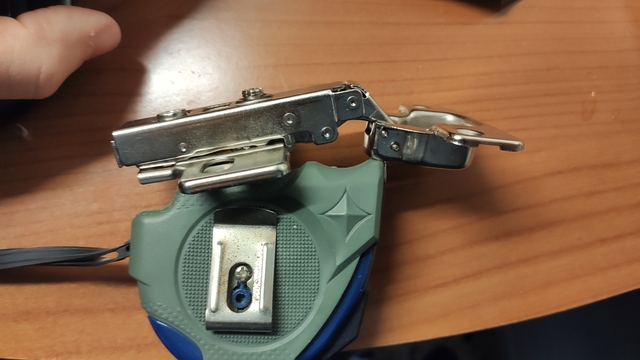

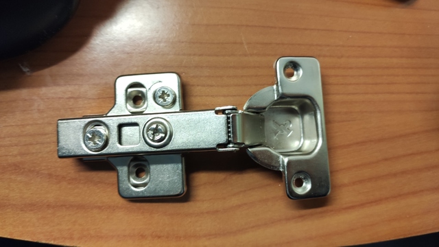

Allego una foto del tipo di pannello, hanno spessore di circa 4cm e dimensioni 100x40cm. Avendone a disposizione 4 ne ho fatto ritagliare due da 32x40 per fare i laterali, il terzo pannello lo vorrei utilizzare per creare un'anta con chiusura a cerniera. A disposizione ho due cerniere ammortizzate di cui allego anche foto. Vorrei che l'anta andasse a chiudere esternamente a filo con i lati del mobiletto un pò come gli sportelli della cucina ma non sono sicuro se con queste cerniere riesco a farlo.

con quel tipo di cerniere non puoi sormontare 4 cm,
puoi mettere o le cerniere a libro o quella a nastro
