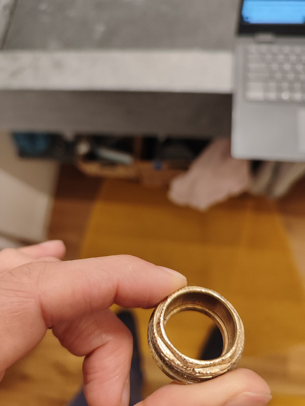

Salve,
ho difficoltà nello smontare la ghiera dorata che contiene la cartuccia miscelatrice del bidet.
le ultime volte sono riuscito tramite chiave a pappagallo ma faccio sempre più fatica a svitarlo in caso di necessità.
Mi chiedevo se esistessero delle chiavi dedicata per ghiere come questa ( base esagonale )
Messaggi: 2535
Re: Smontaggio ghiera esagonale Bidet
Se non ci sonoimpedimenti puoi usare una chiave regolabile: https://www.googleadservices.com/pagead ... EGQ&adurl=
o una chiave a tubo di diametro adeguato.
Messaggi: 9958
Pulisci bene la filettatura e mettici del grasso per rubinetti prima di rimontare la ghiera e vedrai che la prossima volta si sviterà senza problemi.
