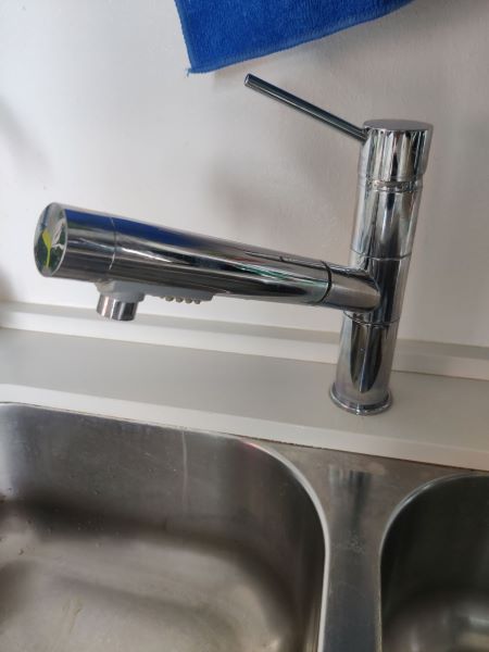

Buongiorno a tutti,
mi scuso anticipatamente per l'utilizzo di eventuali terminologie errate ma naturalmente non sono del mestiere e ho un problema che sto cercando di capire se posso risolvere in autonomia o meno.

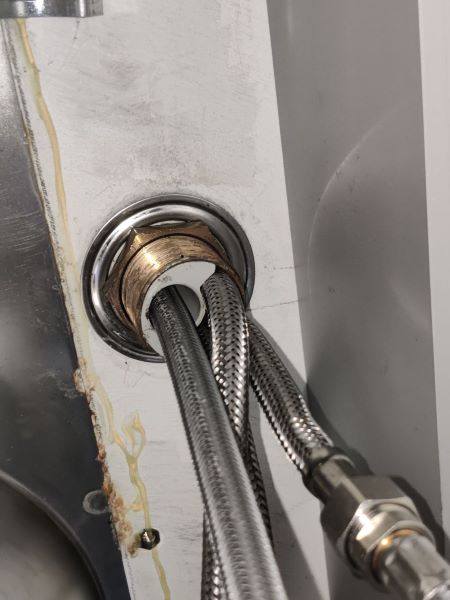

Ho un rubinetto Paini in cucina che ha iniziato a muoversi con tutto il blocco. Guardando dalla parte inferiore presumo che la soluzione sia stringere il dado ma essendo molto largo non capisco come dovrei stringerlo. Ho provato con una una di quelle pinze regolabili in larghezza ma lo spazio di manovra è veramente stretto e non ci sono riuscito.

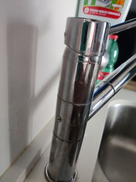

Un altro problema che mi sono posto è che, immagino che il rubinetto si sia allentato perchè del corpo con cui si dovrebbe muovere a destra e a sinistra è diventata molto dura ,pertanto esercitando troppa pressione a lungo andare il dado sotto si sia allentato. Immagino che stringere il dado sotto senza risolvere prima questo problema sia del tutto inutile perchè a lungo andare il dado si allenterà di nuovo. Per cui, ho provato a smontare anche quella parte del miscelatore togliendo la vite che vedete in foto (immagine 3) ma, dopo averla tolta, non sono comunque riuscito a smontare il pezzo, c'è qualcos'altro che mi sfugge?
Spero che qualcuno possa darmi qualche dritta, grazie! :-)

E invece per smontare e pulire il pezzo che dovrebbe ruotare sai dirmi qualcosa? Oltre a svitare la vite che c'è dietro c'è altro da fare?

Purtroppo non conosco quel rubinetto, ma ad occhio il pezzo per potersi sfilare deve essere tolta o la parte superiore o quella inferiore del rubinetto, secondo me si smonta quella superiore ma per vederlo dovresti smontare la manopola (generalmente retta da una vite) e la calotta di copertura del rubinetto (che in genere si svita) e poi vedere se si capisce qualcosa in più

Se il braccio si è indurito molto, dipende senz'altro dal calcare. Quanti anni ha questo miscelatore?
Comunque per poter smontare il braccio girevole io partirei dall'alto:
- chiudi l'acqua
- smonti la cartuccia,
- levi la vite antisfilamento sul braccio e lo sfili.
A quel punto pulisci tutto bene dal calcare, magari cambi anche gli O-Ring se vedi che è il caso, poi dai grasso al silicone e lo rimonti.
Per bloccare il dado sotto, la chiave snodata consigliata è l'ideale.
Però mi convince poco quella rondella dove agisce il dado... difatti non essendo piana questo ci lavora male. Non sarebbe male interporci un altra rondella piana di ottone. Magari ci sarà anche stata, ma poi chi ha montato il miscelatore si è dimenticato di mettercela. ;-)
