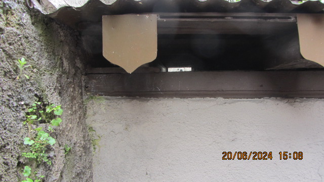

Ciao, ho un casetta in giardino, fra la muratura e il tetto in lamiera [che poggia su delle travi in legno (dei semplici tronchi verniciati con impregante)]
Come vedete dallì'mmagine. nella zone in cui non c'è la trave, ho uno spazio libero (sopra il legno marrone).
Vorrei chiudere questa zona per evitare che topi o simili entrino nella casetta.
Cosa mi suggerite di fare? Ciao

Non puoi chiudere con una tavola di legno?

Pensavo a qualcosa di malleabile ed isolante.
Posso provarci con le tavole, ma credo non sia facile.
Le aperture sono irregolari, oltre al fatto che le travi spesso sono ovali.
Sono 5 aperure per lato, piùquelle per la lunghezza.

potresti riempire quegli spazi con la schiuma poliuretanica ma
posteriormente la devi contenere
Re: casetta - chiudere spazio fra murata e tetto in lamiera
ciao....di schiuma forse ti ce ne vorrebbe troppa, io andrei più con lana di roccia oppure "cappotto" anche se non riesco a capire bene di che materiale sono le travi :-D :-D alla fine se metti quello puoi farlo leggermente più piccolo tipo di un cm perimetrale e ci metti la schiuma, ritagli tutto preciso e dopo se vuoi puoi anche dare una intonacata

x mariobrossh > ho troppi spazi per schiuma, ce ne vorrebbe veramente molta
X picet: le travi sono in legno (una è una trave da tetto, le altre sono tronchi.
La lana di roccia potrebbe andare, ma esternamente la posso dipingere?

potresti tappare con un pannellino in materiale plastico avvitato frontalmente o con uno scossalina metallica.
al briko si trova di tutto magari in una azienda metalmeccanica dotata di pressopiegatrice che fanno le grondaie i pluviali con la lamiera verniciata e trattata magari ti procurano un moncone un ritaglio avanzato e lo applichi frontalmente avvitato con dei tasselli fai la sagoma dell'apertura con un cartone tipo una dima per regolarti meglio della dimensione da tappare
fai un profilo un disegnino x vedere la dimensione che occorre. :wavegreen:

In un caso simile, se è solo per tappare senza esigenze estetiche, io ho usato una rete fitta arrotolata tipo rullo e ce l'ho infilata a forza. Con questa forma si adatta a tutti gli spessori. Se invece vuoi fare un lavoro da "muratore", allora riempi lo spazio (nei primi 10cm) con dei giornali appallotolati a fare da contenimento e poi ci vai di malta da intonaco. Però alta almeno 2-3cm ce la devi fare.
Riguardo alla rete, va bene una fitta da pollaio, tipo questa

non vedo bene lo spazio e il materiale , ma non potresti tamponare con delle tavelline o mattoncini con malta ?

con pannelli di poliuretano espanso..dovresti farcela se non ho capito male..
poi per le fessure schuma poliuretanica

Uteber-t ha scritto: gio 11 lug 2024 3:17 pm con pannelli di poliuretano espanso..
Ho visto casi in cui erano stati rosicchiati dai topi : Sad :

Decoratore ha scritto: ven 12 lug 2024 11:12 am
si lo ho pensato anchio, ma vuoi che vadano a rosicchiare il polistirolo (o poliuretano espanso che sia) se all'interno non tieni cibo ecc..
