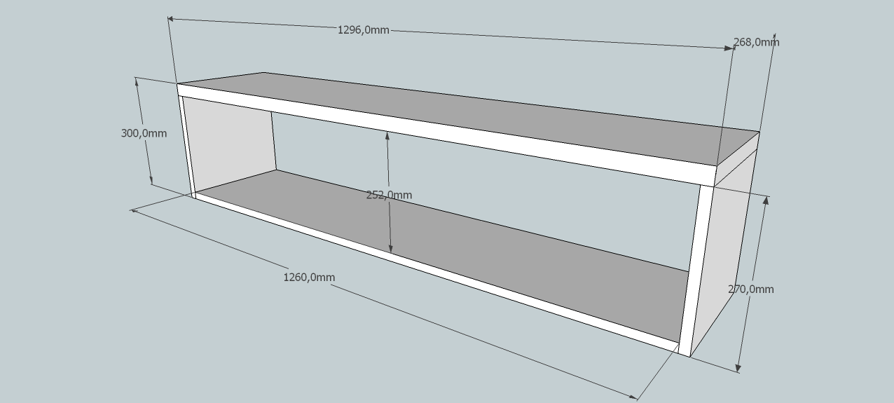

mobiletto molto piccolo, per uno spazio piccolo, queste misure del mobiletto sono giuste o esce storto? In alto c'è un bordo di 3 cm, frontalmente ci sarà un plexiglass, quindi per adesso non c'è nulla.
apertura a ribalta frontale in sostanza come le scarpiere
2 piani lunghi 126, alti 23,2 spessi 1,8
2 piani lunghi 25, alti 30 spessi 1,8
1 piano lungo 126, alto 30 spesso 1,8
1 piano lungo 126, alto 21,4 spesso 1,8
Sono giuste?

2 piani alti 23,2 spessi 1,8, lunghi 126,
2 piani alti 30 spessi 1,8, lunghi 25,
1 piano alto 30 spesso 1,8, lungo 126,
1 piano alto 21,4 spesso 1,8, lungo 126,
si penso si chiami top, in pratica dall'alto lascio 3 cm e poi c'è la parte superiore del mobile, essendo l'anta all'interno del mobile, vorrei attaccare il plexiglass con il silicone o colla a caldo, sul lato lungo della parte superiore del mobile

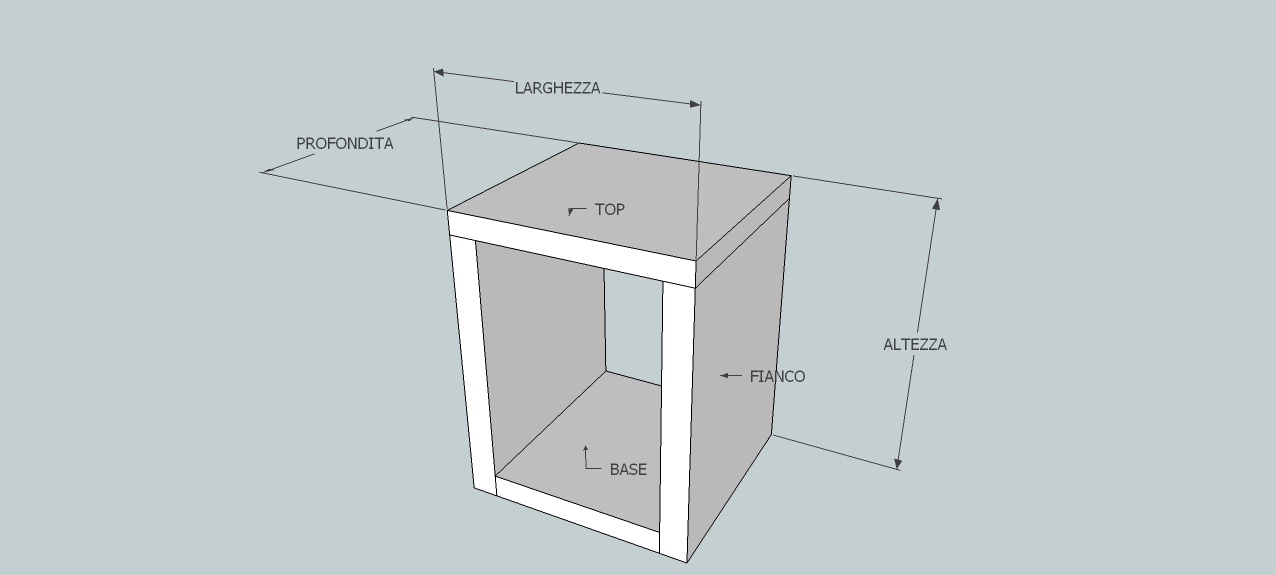

forse non mi sono spiegato bene..... mi devi dare le misure del vano come te le ho chieste io
cosa sono questi piani alti ?
poi non ho capito la storia del plexiglass
- Messaggi: 17892
Re: misure mobile sono giuste?
questo è un esempio di un mobile e di come si riportano le misure
Scusa non avevo capito
Altezza 30 cm, altezza interna 23.4, profondità 26.8 cm larghezza 129.6
- Messaggi: 17892
queste sono le misure dei pezzi in mm
